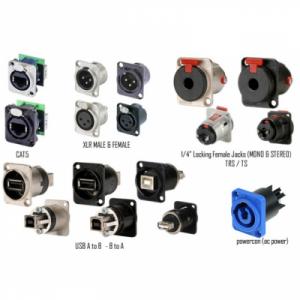

A que te refieres con lo de ya sabes donde van los cables (In, Out, y los del loop)??, he visto fotos en internet de unos conectores que se pueden poner en los lados de la pedalera y asi siempre saber donde enchufarlos. Sabes donde se pueden comprar??, adjunto foto para que veais cuales son.

Bueno, me refería más bien a que ya tienes el esquema (pedales en posición) en la pedalboard y por lo general pones el pedal al que va el ÏN de la guitarra en un extremo, al otro extremo el out, etc, como si fuera un esquema mental que ya controlas y no hay que pensar mucho... pero sí, es verdad, hay gente que le instala sus conectores, es cosa de valorarlo si te conviene, ten en cuenta que ganas en comodidad, queda mas "pro" y te evitas confuciones, pero significa más cableado interno en la pedalboard y más conetores de por medio lo que aumenta la posibilidad de fallos, ruidos, etc... que no tiene porqué si está bien hecho, pero es una posibilidad.
Por cierto, creo que aqui venden pero ahi no estoy muy puesto.
http://www.banzaimusic.com/Jacks/

Mucha gente se construye las suyas, hay un montón de hilos por el foro de cómo las construyen, conexiones... De hecho, la mía es DIY, es muy manejable y estoy contentísimo con ella. Además la construyes según tus necesidades...
En cuanto a los conectores, te recomiendo los de Neutrik con sistema de bloqueo. Aunque son carillos son una pasada de buenos, además del sistema anti-tirones. Sino, ve a por jacks hembra de toda la vida que también dan muy buen resultado.

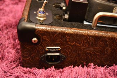

Ya encontre lo conectores neutrik, ahora solo me falta localizar un adaptador para la toma de corriente,me refiero mas concretamente a esto (adjunto foto), seria un cable que vaya desde la fuente de alimentacion a un lado de la pedalera, sabeis donde puedo comprarlo??.
