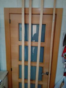

Para estas medidas sólo necesitaba:
-3 listones de 2400 x 38 x 4 mm (4,55 € cada uno)
-1 listón de 2400 x 18 x 34 mm (5,55 €)
-1 pieza de moqueta negra de 360 x 600 mm (8 €)
En total: 27,20 €

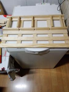

El primer paso. La base.
Cortar los listones a la medida que necesita la base.
De los listones de 2400 x 38 x 4 mm:
8 piezas de 60 cm.
5 piezas de 36 cm.

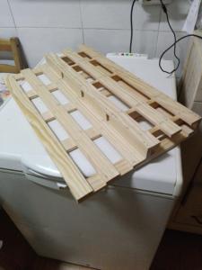

Segundo paso.
Utilizamos sólo 5 de las 8 piezas de 60 cm. Tres de ellas serán la base del piso bajo y las otras dos, a la del piso elevado. Tener en cuenta que, contando de abajo arriba, la tercera del piso bajo está montada pegada a la primera del piso elevado (ver foto)
Pegar y clavar las piezas en las intersecciones.
Para dar más seguridad a la estructura, el clavado lo hice tanto por la parte superior como por la inferior.

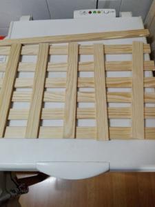

Tercer paso. El piso elevado.
Cortar del listón de 2400 x 18 x 34 mm:
-1 pieza de 60 cm, la que va detrás
-4 piezas de 15 cm, dos que van a cada lado sirviendo de base al piso, dos que van a cada uno de los lados del frontal del piso elevado.
-5 piezas de 13 cm, tres que van dentro del piso elevado, dos que van en el centro del frontal del piso elevado. Estas piezas son 2 cm más cortas porque así dejamos espacio para pasar los cables por debajo del piso.

Tercer paso. El piso elevado 2.
Ahora sólo se trata de darle base al piso elevado con las tres piezas de 60 cm que nos habían quedado.

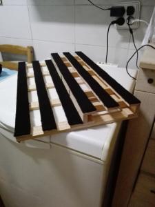

Cuarto paso. Enmoquetado.
Ponemos la moqueta que servirá de agarre al belcro de los pedales.
La pegamos en tiras de 38 x 60 cm.

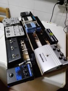

Quinto paso. Fin.
Pegamos unos antideslizantes por debajo y montamos los pedales, pasando los cables por entre los espacios dejados.
