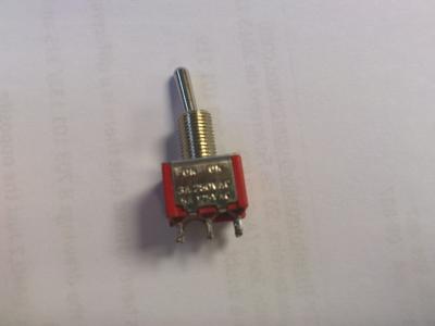

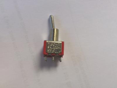

vale que me tengo un mille que se me ha caido y se ha jodido el selector de tipo de overdrive (warm-hot)
lo he desmontado a falta de desoldar el selector, alguien me podría decir que tipo de dpdt o lo que sea y cual sería el adecuado para sustituir al roto?
ahi van un par de fotos

#663
Yo no soy nada experto en diy ni en pedales, pero diría que es algo como este...
http://www.taydaelectronics.com/electromechanical/switches-key-pad/toggle-switch/mini-toggle-switch-dpdt-on-on.html

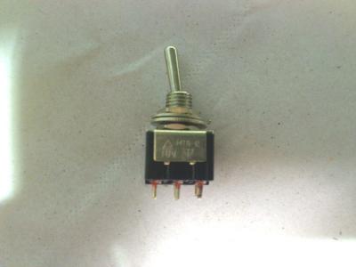

turned37
por el 22/02/2013
gracias rafagr86, ayer justo despues de poner las fotos buscando entre mis chuches encontré uno de esos dpdt que pillé para estas ñapas pero al ser 1mm mas ancho no entra.
El chispas de mi curro tiene uno que entra, y le ha puesto, pero solo tiene dos posiciones cuando el original tiene 3 no? no lo he probado pero supongo que perderé un sonido (el warm creo)
probaremos con el enlace que has puesto a ver
edito: creo que es un poco pequeño, el original tiene ancho entre chapas identif:11.7 y largo zona plastico rojo: 12.68, diametro de la rosca es de 6.14
turned37
por el 22/02/2013
aquí el original

rafagr86
por el 22/02/2013
#665
El original tiene 2 posiciones(warm y hot).... Así que arreglado....jejeje..... Espero que lo arregles sin problemas.
turned37
por el 23/02/2013
efectivamente, el que me ha puesto el chispas es de dos posiciones ON ON, y va perfecto, me mosqueaba que en la serigrafía aparecieran tres puntos (uno es para vacilar jeje) el maestro ya me ha puesto al día que lo que vale es como esté diseñada la placa.
gracias por estar al quite
