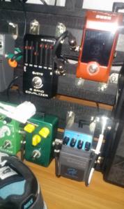

Buenos días,
Quería pediros consejo con un par de pedales joyo que tengo en mi pedalera. Concretamente el vintage overdrive y el Voodoo octave.
Primero os comento como es mi cadena de efectos.
Normalmente empleo una stratocaster mejicana standar, conectada a un afinador korg pitchblack-eq joyo-Wah Behringer-compresor harley benton cs-100-joyo vintage ov-joyo voodoo octave-joyo analog chorus-pedal volumen behringer-puerta de ruido harley benton ns-joyo analog delay y un ampli bugera v5. El amplificador lo seteo con el gain al 3-4, el volumen al 4-5 para que no me echen de casa y el tono al 7. No limito la potencia del amplificador, lo dejo a 5 W
Los cables que empleo son normales, ni los más baratos ni los mas caros y las fuentes de alimentacion son de tipo transformador con latiguillos para 8 pedales, una independiente de 12 v tambien de transformador para el pedal de volumen y otra de 9 v para otro pedal. Con ello y la puerta de ruido, obtengo un nivel de ruido admisible.
Mi problema es con los pedales de fuzz y de overdrive. Si conecto primero el fuzz y despues el overdrive, con ambos activos, el ruido es insoportable, ni siquiera lo para la noise gate y ni siquiera para cuando activo el afinador (que deberia cortar toda la señal). Lo curioso de todo es que descubrí el otro día que subiendo el tono del fuzz al máximo el ruido se aplaca bastante. Además, el sonido conseguido con ambos pedales me resulta terriblemente feo, hueco, opaco, nada parecido a un fuzz ni a un overdrive...no se, esperaba algo más tipo hendrix.
Por otro lado, si conecto primero el overdrive y despues el fuzz, el sonido conseguido es más tipicamente fuzz, el overdrive se nota poco y el ruido es tolerable (este resultado si es el esperado por otro lado).
En ambas combinaciones suelo setear el fuzz con el gain casi a tope así como en tono y el volumen lo ajusto para que suene al mismo nivel que si no estuviera activo el pedal, Por su parte el overdrive el gain lo pongo más o menos a la mitad para empujar un poco al amplificador, el tono a más de la mitad de su recorrido y el volumen sigo el mismo criterio que para el fuzz
Decir que los pedales por separado funcionan adecuadamente, sin ruidos y con los efectos esperados.
El caso es que no atino a combinar bien el fuzz con el overdrive, quisiera saber si estoy haciendo algo mal o si es posible que me dierais algún consejo de como colocarlos.
Os dejo una foto de la pedalera...no se ve muy bien pero es la única que tengo ahora mismo en el movil.
Muchas gracias y un saludo
