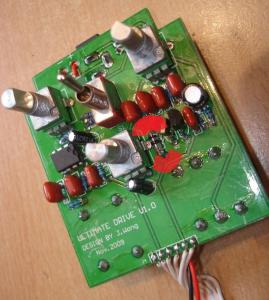

Ayer prueba de mi Ultimate Drive:
Siguiendo hilos yankis, me decici a abrirlo unos dias atras para eliminar un diodo de germanio que lleva. (Es el marcado en rojo en la foto). Resultado optimo, no pierde salida ni gain y se acerca aun mas si cabe al OCD. La proxima sera rebajar C7 para domar un poco los graves ..... este pedal es jodidamente buenisimo !!!!

#2178 simplemente quitarlo y listo?? o que es lo que hay que hacerle exactamente? que se conseguiría con esa mod?

por el 20/10/2012

Ese DeLuxe ya se va de precio comparado con el original. El control de presencia esta presente en el interior de la placa del Joyo Crunch Box antiguo. Solo se trata de cablear mas largo ese pote interno y sacarlo al exterior, como hacen con los MI Audio Crunch Box. Ese control ajusta la gama de medios, se nota bastante, porque quizas la unica diferencia entre el original y el joyo, son los medios. Mas en el Joyo, pero retocando el pot interno se ajusta bastante y practicamnete es lo mismo. (Los he probado los dos uno al lado del otro)

#2180 ya la mod exactamente no es añadir ese control sino externalizarlo como bien has dicho, ya que un control como ese dentro del pedal me parece absurdo, ya que para cambiar su valor tener que desmontar abrir, girar, probar... los de Mi Audio no pensaron muy bien poniendo ese control dentro del pedal.

Maikel, solo sacandolo, hay gente que ha hecho un puente, pero para mi queda mejor asi.Yo le he notado algo mas de definicion en los armonicos, respetando el tono, es como si tuviera mas calidad, porque de serie es guarrillo de coj... el amigo. Con el cambio de C7 espero que se reduzcan algo los graves del pedal

y en el joyo hay que sacar la placa porque quueda por la parte de abajo. Cuando llegue mi antiguo CB mirare de sacarlo, aunque bueno, si te pones con el ampli puedes dejarlo internamente a tu gusto. Tuve un Huge Way Fat Sandwich que por llevar, llevaba tres potes internod de ajuste ......

#2182 existe alguna videocomparación de con y sin el germanio ese?? para ver la diferencia real de sonido?
