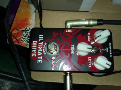

rafagr86 escribió:
Tengo el Ultimate drive de Joyo y solo suena la guitarra si el pedal está enchufado a la fuente o con la pila. Con el chorus no pasa lo mismo. ¿Es normal?. Eso si, en la caja solo pone bypass y no true bypass como en el chorus.

#1274
Bueno, os confirmo lo que decía. Es joyo y pone bypass, y no suena sin alimentación. Recibí ayer el pedal y ni me había planteado que pudiera ser así. Viendo la foto del vendedor y la descripción, pone que es truebypass, asi que reclamaré.
Aquí teneis una foto:
liyonel
por el 30/05/2012
Si. El mio es exactamente igual. Y en el California también pone Bypass. Os aseguro que chupa tono cuando el efecto esta desconectado.
Un saludo.

Aunque como ha dicho Gene, quien no pueda soportar que no sean True Bypass, el switch vale menos de 5€ y ponerselo es un momento.
