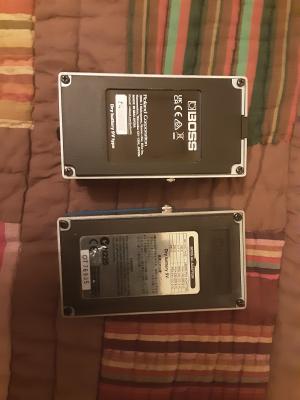

Reabro hilo. ¿Cómo se puede identificar una placa de otra? Estoy detrás de un Boss, pero no es suficiente con el año o lugar de fabricación.
Iván Jiménez
por el 25/04/2023
Habrá seguro métodos más fiables pero, en general, los boss que vienen en caja negra son smd y los que vienen en las antiguas de colores no. Por otro lado, los que vienen en las cajas negras y son más nuevos, la etiqueta de debajo es distinta. La negra pedal smd y la otra no.
Estos trucos no son infalibles pero bastante fiables en general. De todas formas a ver si alguien te da más pistas.

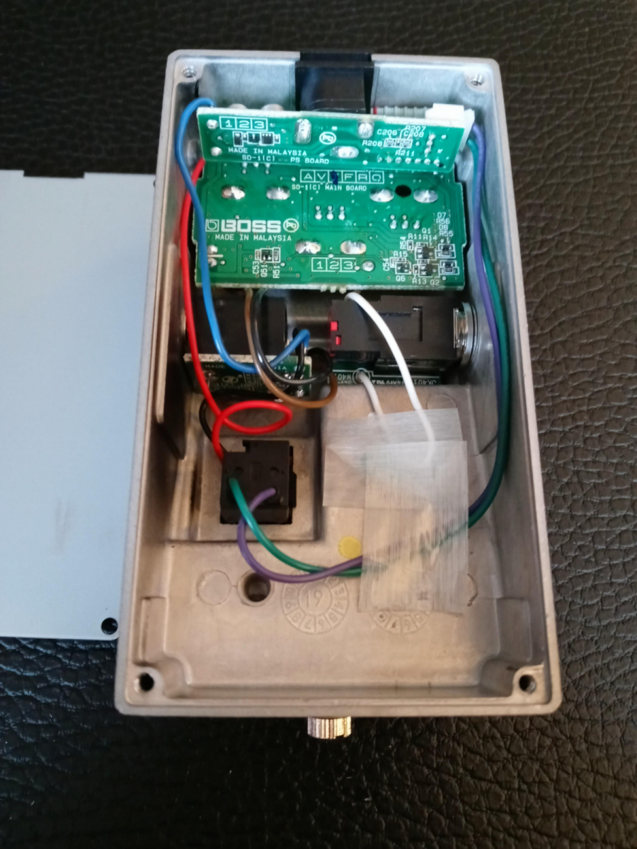

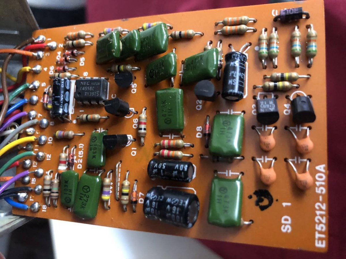

Así se vería un BOSS SD1 con componentes thru-hole (vintage) e8dc77d694c9d73274163b9d6ad9a-2883251.jpg y así con componentes SMD f7ca16ed62f5f35117e468b6c38e9-2883251.jpg
