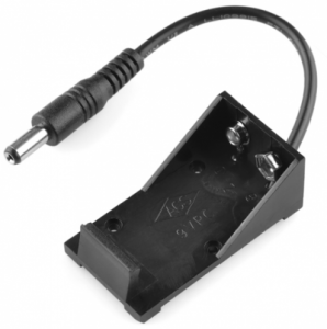

1. ¿Si apago todo, incluido ese pedal, pero lo dejo conectado, sigue consumiendo la batería?
2. De ser así, ¿ocurre lo mismo si le pongo un adaptador de esos que muestro en la imagen?

Si dejas el jack conectado te come la pila, aunque uses el clip externo. De hecho si usas el clip externo se la comerá aunque no conectas el jack.

#2 Wow, ¿de manera que el clip externo agrava el problema?
¿Entonces la única solución es poner la pila dentro y desconectar?

Hombre, la mejor es usar un alimentador.
Si te fijas, al alimentarlo con el clip externo el pedal encenderá el LED aunque no haya jack conectado. Si alimentas con la pila dentro solo enciende cuando conectas el jack. Esto es porque la pila esta puenteada con la conexión del alimentador pero sólo cierra el circuito al introducir el jack. Si alimentas con clip externo el circuito siempre esta cerrado, por lo que la pila se consume.
