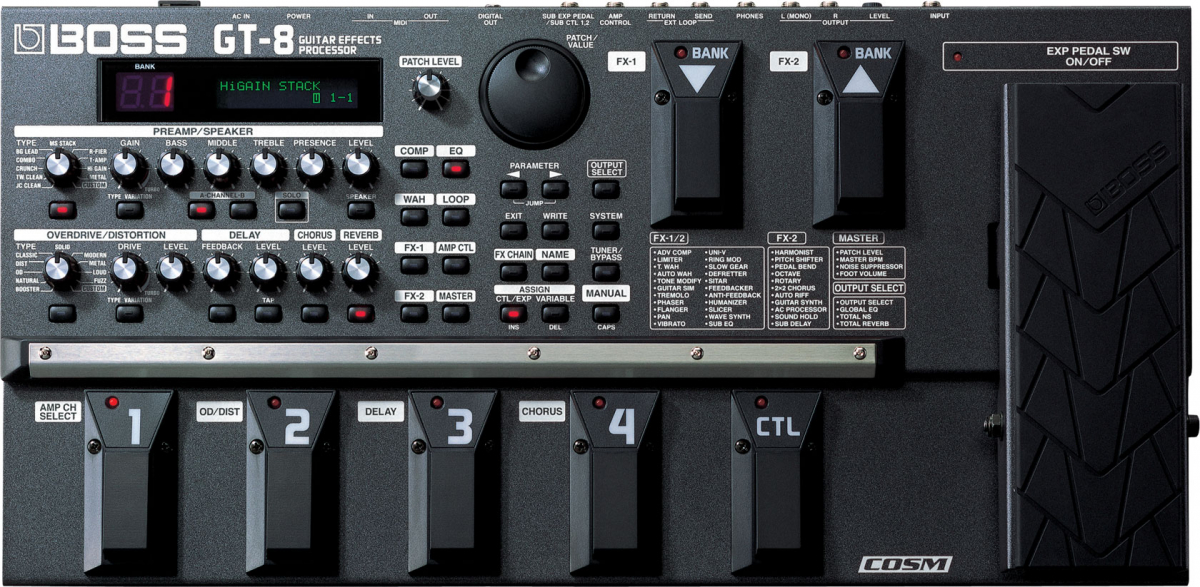

Entonces con la GT8 y usando cambio de canal de ampli por relé no puedes crear un patch que cambie efectos y canal de un solo pisotón?

El cambio de canal se hace con CTRL y sí, puedes hacer que se produzcan hasta 8 modificaciones más de un solo pisotón.
Por ejemplo, además del cambio de canal, que entre el eco, el ecualizador para realzar los medios, y alguna cosa más.
Yo, personalmente, prefiero tener más posibilidad de elegir, y que los cambios se hagan de uno en uno.
Pero sí, que se puede.
Para eso están los botones ASIGN, en este caso el boton "variable" donde se dispone de 8 modificaciones posible para Sub-ctrl 1 y 2.
Con asign CTRL-EXP se determina los valores que se modifican al pisar ctrl y el pedal de expresión. Yo tengo ctrl para cambio de canal, y exp como control pedal de volumen cuando no está "activado" y como wah al "activarlo" (función SW).
Todo esto... en no sé cuántas decenas posibles de patch.
Solo hay que saber qué quieres, eso es lo difícil. Conocer cada efecto que vas a usar, y aprender a usarlo bien. Si sabes hacer eso, BOSS ha pensado una forma de hacerlo por ti. Ellos sí que saben.

#10 exacto.. Para el cambio de canal uso el footswitch del ampli, en forma independiente al resto de la cadena.
