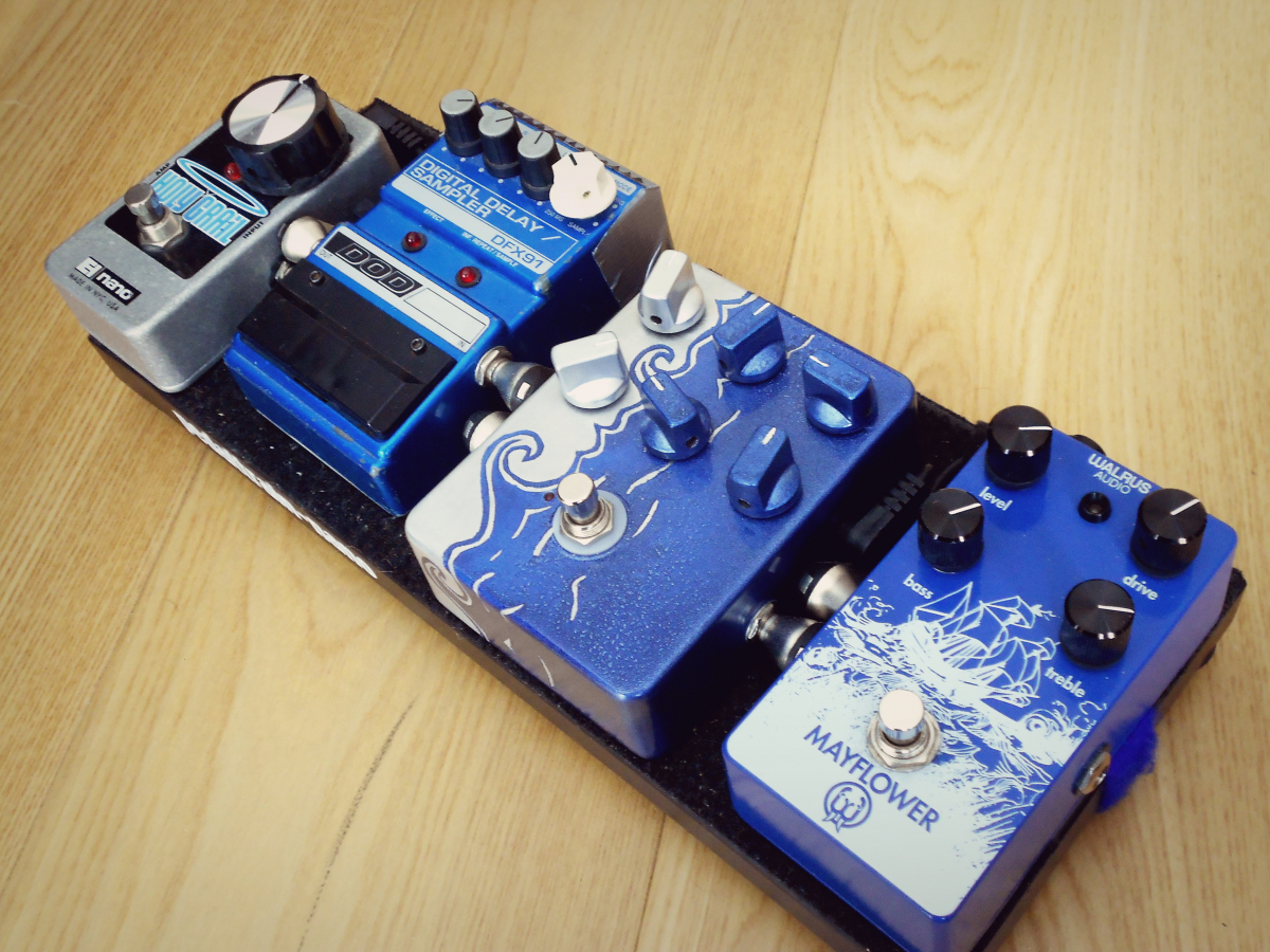

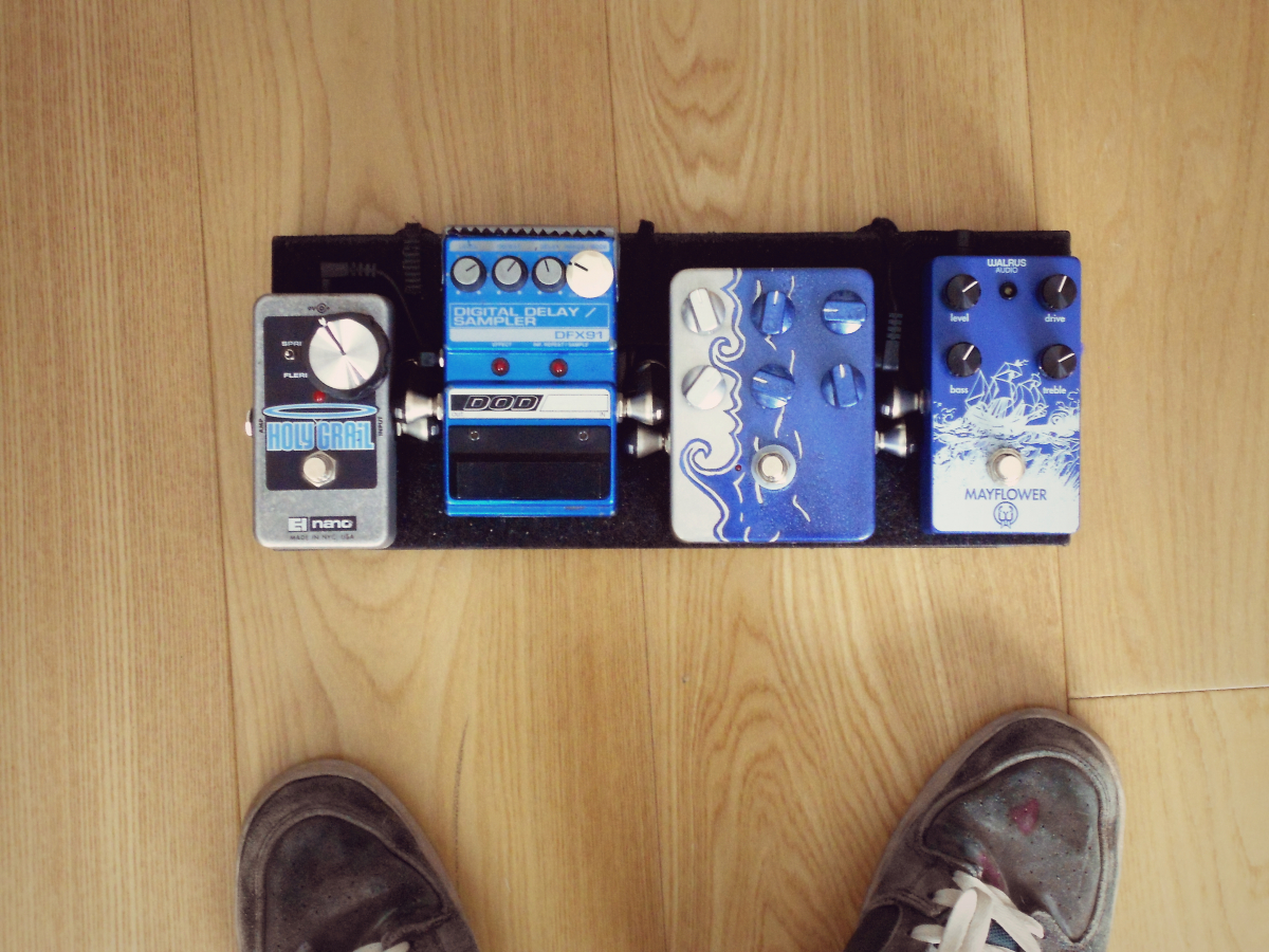

Pedaltrain nano, ahora mismo es lo que mas uso en casa el 90% del tiempo y me encanta la verdad, los basicos para mi un par de overdrive reverb y delay

#2427 veo que has cambiado el botón del potenciómetro de la rever, que lo regulas con el pie?
CREATIVE
por el 04/03/2017

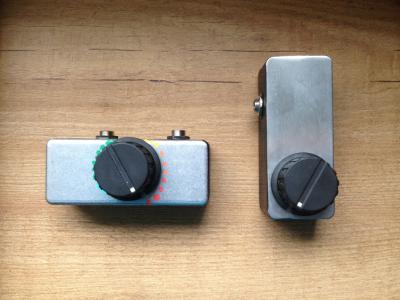

#2428 Si lo hago en muchos pedales de delay y reverb, ponerles potes gigantes en los parametros relevantes para poderlos regular en directo mientras tocas.
David Trigili
por el 04/03/2017
#2429 ¿Dónde los pillas? Yo he conseguido unos parecidos, no tan grandes, después de mucho buscar por internet. Lo que pasa es que no salen nada baratos.

#2430 Los pillo por ebay, salen a 1 euro cada uno aprox:
http://www.ebay.es/itm/161055951036?_trksid=p2060353.m2749.l2649&ssPageName=STRK%3AMEBIDX%3AIT
o estos que son mis favoritos pero ahora msmo dice que no tienen en existencias, serian los de 35mm, los mismos que usa fulttone y asi:
http://www.ebay.es/itm/121963763336?_trksid=p2060353.m2749.l2649&ssPageName=STRK%3AMEBIDX%3AIT
David Trigili
por el 04/03/2017
#2431 Exacto, son de ese tipo. Yo los encontré aquí: http://www.ebay.es/itm/121156307295?_trksid=p2057872.m2749.l2649&var=420162187199&ssPageName=STRK%3AMEBIDX%3AIT
No están mal pero buscaba algunos más grandes, creo que probaré con los que me has pasado, gracias!
