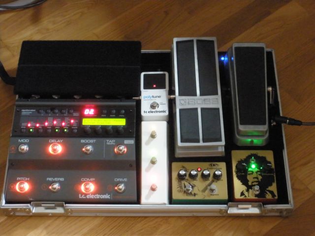

Pues aparte de que es precioso, se le nota muchísimo que Manolo le ha metido mano por dentro. :oops:
Ahora es crema pura. Ahora puedo decir que tengo un buen overdrive. Que me sirve para blusear, para dar darle empuje al ampli, o como booster. Aunque en esta última parcela no lo voy a poner a currar, porque de eso ya se encarga la Nova System. :cool:

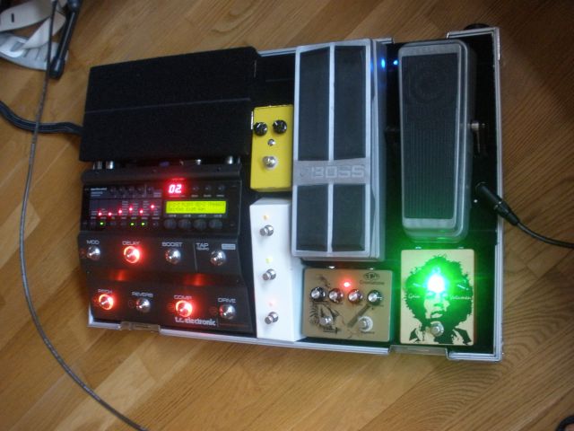

Pues nada, un poco de obra.
Primero echamos mano al soldador, para hacer las modificaciones precisas en el cableado, sobre todo sustituyendo tomas de jack acodado por otras rectas.
Y después recortamos un poco la plataforma entre el wah y el fuzz. La parte que sobra la pegamos entre el pedal de expresión y el overdrive. Para ello he despegado una parte del velcro y se pega el PVC con cianocrilato. Irrompible. :ok:

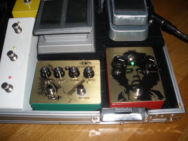

Ahí va la parejita.

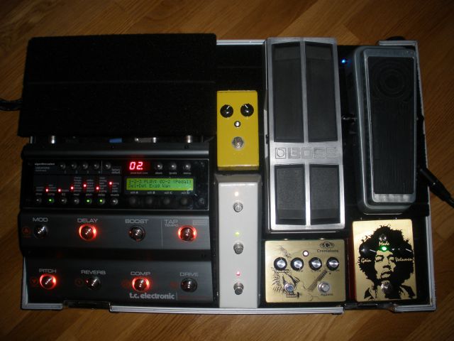

Foto panorámica desde arriba.

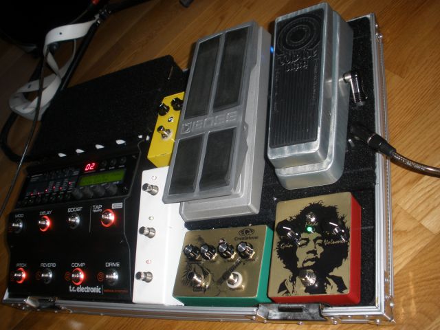

Un poco de lado, donde se ve mejor la altura en que está cada pedal.
Comentar solo que he tenido que buscar ángulo desde donde el led del fuzz no estuviese perpendicular a la cámara. Porque puede fundirte el objetivo de la cámara, la córnea, o ambas cosas. :D

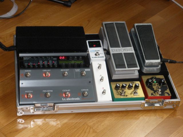

Una "pequeña" modificación.
Como no me gusta nada el afinador de la Nova System, me he agenciado un Polytune.
Primero me lo he comprado y luego he mirado a ver si tenía donde encajarlo. :oops:
Como era de esperar, no cabía donde yo quería. Al tener las tomas de entrada y salida por los lados, no puedo utilizar los Neutrik acodados que he utilizado en toda la pedalera. :auch:
Mi primera opción era modificar el pedal, e intalarle la entrada y la salida por delante, en el sitio donde iría normalmente la pila. Una vez vistas las tripas, deseché esa idea. Demasiado arriesgado. Lo más probable es que me cargase alguna pista. :|
Después de darle muchas vueltas y tomar muchas medidas, me he arriesgado a pedir un par de conectores George L´s. La otra opción eran los de Lava cables. Vamos, de estos que no son de soldar.
Finalmente, ha salido bien la cosa. :) Entran que no cabe ni un pelo ya, pero entran. :rock:
Después de hacer un par de agujeros para las tomas, y de recablear adecuadamente la pedalboard (lo feo no se ve :D ) os dejo con las fotos de lo bonito.
