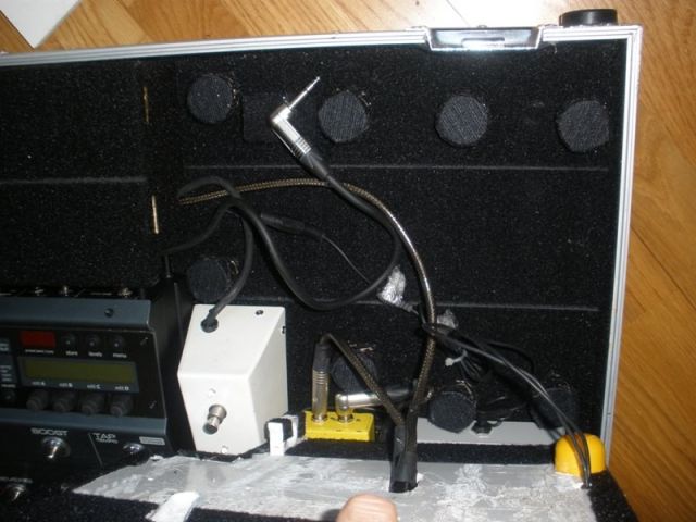

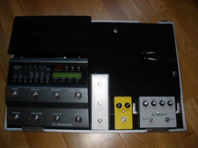

A la hora de colocar el pedal en la pedalboard, instalando el correspondiente cable de conexión a la Nova System, compruebo que el sistema de apoyo de la plataforma elevada es algo engorroso.
A la hora de "pegarla" al fondo, hay que sortear todo el cableado para instalarla correctamente, y es un poco coñazo. :evil:
De modo que, ya de paso, he arrancado los apoyos de pvc que le había pegado, con la idea de que estos apoyos estén fijados al fondo, y no a la plataforma. Así los cables estarán siempre bien colocados :L: y solo habrá que apoyar la plataforma.
Para ello, he cortado unos tacos de un mango de madera y les he grapado velcro por ambos lados (la parte áspera).
La parte peluda se la he pues por debajo de la plataforma y así puedo instalar los tacos y moverlos a mi antojo, en función de las necesidades de cada momento
Aunque parecen puestos sin ningún cuidado, realmente están en sitios estratégicos donde más apoyan los pedales y no estorban a ningún cable o conexión. :bien:
El cable de conexión del pedal de expresión es stereo. Le hice un taquito adaptado de pvc con su correspondiente velcro para fijar el jack acodado por debajo del pedal. :cool:

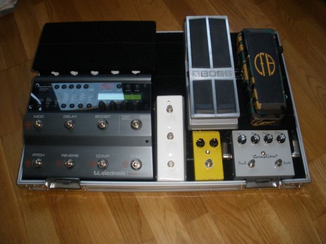

Una vez colocada la plataforma elevada, podéis ver como queda. :relax:

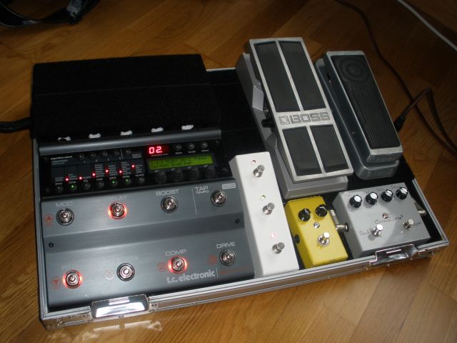

Una vista más panorámica, con la plataforma colocada antes de "pegar" el wah y el FV500H.
Y ya poco queda por hacer. :okis:
Instalamos los pedales en su sitio y comprobamos que todo está correcto. :rock:
Ahora solo queda darle uso hasta que me de otra venada. :bailando:

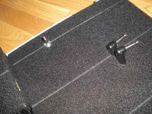

Una foto más para que veáis como ha quedado el pedal por el frente. Como veréis, queda ajustadito al borde y los jacks no tenían cabida.

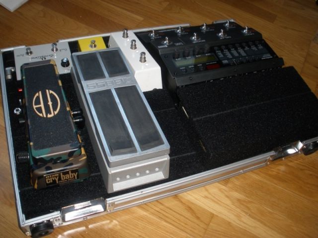

Pues otra actualización. Vamos por la versión 2.2
Esta modificación consiste en una simple sustitución. Se ha ido el Cribaby from Hell y ha llegado el Cribaby Wylde. :okis:
A priori es un wah mucho más simple, pero para mi gusto ha suspuesto que le he dado puerta a un pedal que nunca me llegó a dar lo que yo esperaba de un wah, que nunca tubo presencia en los solos, y ahora tengo lo que siempre he querido de un efecto de este tipo: presencia, que el pie te entregue lo que esperas de él con facilidad, efecto vocal... una gozada. :cool:
