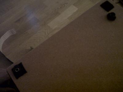

Como bien apuntaba mccoi, a la tabla habría que ponerle algún tipo de para o taco de goma para que al pisar no se deslizase sobre el suelo.
Aprovecho la spropias paras del pedal wah. Por desgracia la tabla con la que cuento no es muy gruesa (1,2 cm), y por no acercarme a una ferretería a comprar unos tornillos más cortos, opté por usar de nuevo el velcro. Un trocito de velcro debajo de la tabla, un trocito en la pata, se unen y a correr.

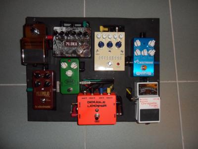

Bueno, parece que la cosa no va quedando mal... no? los pedales se pegan y no se mueven en absoluto, hay sitio de sobra para los pedales y que los cables no se enmarañen...

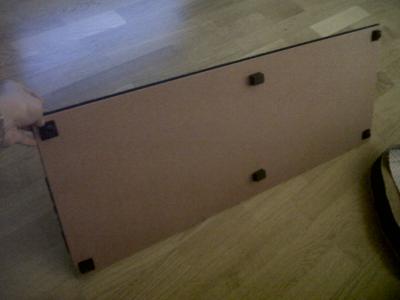

Al probar un poco la pedalera, y debido a la distancia entre las paras de goma es fácil entender que la tabla se comba cuando pisas el interruptor de cualquier pedal. Volvemos a recurrir a una chapuza, unos cuadraditos de fieltro autoadhesivo que hacen la función de pata (2ª vez que me ahorro ir a la ferretería, ya me vale)

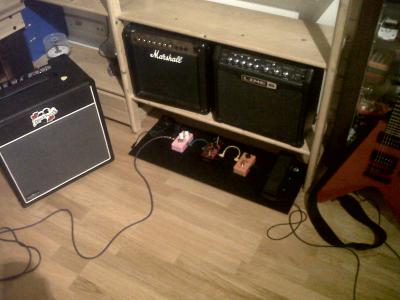

Bueno, por hoy ya hemos acabado. En la siguiente foto podréis entender el por qué de las medidas de la tabla... para que me quepa debajo de una estantería! todo ordenado y guardado, no le demos más razones a la parienta... jajaja

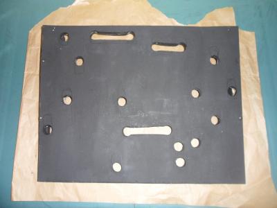

#18 es verdad compañero, a veces me da pereza empezar alguna idea que tengo en mente porque me resulta desde el principio algo complicada y que seguro que se lleva pasta, pero hay proyectos en los que te gastas poco y no son tan difíciles hasta para un chapuzas como yo,jejeje...ya me hice hace tiempo una pedalera sencilla y en plan rápido sin cuidar detalles,con madera que conseguí "free" y metiendo caladora (menos recto,salió de todo).La usé muy poco porque la hice con los huecos y agujeros a medida según los pedales que utilizaba,luego la arrimé y hace poco la rescaté con algún cambio en los pedales pero me he apañado...también le instalé cuatro jacks hembras (out/footswitch/send/return). Ahora estoy por hacerme otra un poco más grande y menos específica,vamos, para cambiar de pedales cuando quiera sin problemas.Algo como la que te has montado pero con otro nivel más, a dos alturas.
Te dejo unas fotos...un saludo

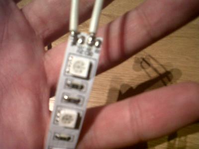

esta Semana Santa ha cundido bastante en lo que a chapuzas se refiere. Le he podido dedicar unos minutos por ejemplo a ponerle la iluminación tunera a la pedalboard. Como os comenté tenía una tira de led rgb sobrante de otros proyectos. Tiene un común +, y 3 negativos (uno para el rojo, otro para el verde y otro para el azul). Dándole más o menos intensidad a cada canal se pueden conseguir toda la paleta de colores, hasta el blanco.
Para simplificar el tema, y teniendo en cuenta que es una tontería, puse directamente la tira de led alimentada en el rojo. Cuando me pasé por la tienda de electrónica pregunté por un conmutador de 3 a 6 circuitos, para poder tener varias combinaciones de colores a gusto, pero el jaleo con los cables sería tremendo, aparte del bulto que hace dicho conmutador. Así que nos fuimos al rojo.
Un trocito de cable, soldado al común y al canal del rojo
