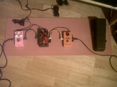

Los pedales que podéis ver son de derecha a izq
Delay Baby Boom de Biyang
Overdrive Devil Drive de SolidGoldFX
Phaser Phase 90 de MXR
Wah Hell Babe de Behringer

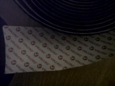

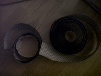

Bueno, ayer me acerqué a una mercería a por velcro. Para el que no lo sepa, por lo menos de la medida que yo compré (5 cm de grosor, no tenían de 20 cm) el velcro lo venden por separado, así que puedes comprar tantos metros necesites de velcro "macho" para forrar la pedalera (entiendiendo como macho el que es suave), y el velcro "hembra" que necesites para pegar detrás de los pedales. Mis cuentas fueron 5 metros de "macho" y 1 metro de "hembra". A 2,20 €/m, la cosa salió por 12 pavos!!! pero velcro marca Velcro, eh? nada de cosas malas... jajaja

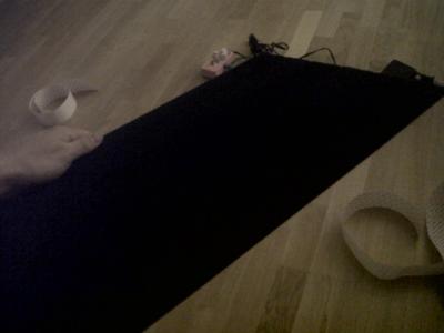

Limpiamos la tabla del típico polvo que tiene la madera.
Cortamos a medida y con paciencia (para que quede el velcro bien paralelo) lo vamos pegando a la tabla

He comprobado que el pegamento autoadesivo, por lo menos en esta marca, es más que suficiente (pega como un demonio), así que decidí no usar ningún tipo de pegamento adicional como me recomendaba el amigo mccoi. Lo que hice fue, una vez pegadas todas las tiras, y con un trozo de papel blanco del que protege el pegamento, lo he pasado sobre el velcro de la tabla fuerte con la mano para asegurarme que quedase bien pegado (vamos, como el que saca brillo)
Una vez forrada... la tabla parece otra cosa!

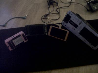

Vamos a empezar a pegar el velcro "hembra" (el duro) en la parte trasera de los pedales. Os doy un consejo muy sencillo, aprovechad y cubrir con celo o cinta aislante el conector de la pila de 9V si vais a usar fuente de alimentación. La razón es muy sencilla, el conector se puede mover y acabar haciendo un corto si tocan los dos polos (+ y -) con el metal del metal.

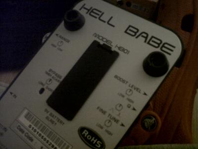

También es el momento de quitar las patas de goma de los pedales (por lo menos las que sobresalgan mucho) para tener una buena superficie de contacto entre los velcros. En mi caso he tenido que quitar las 4 patas de goma del wah y la tapa de las pilas.
Estas patas las usaré más adelante...
