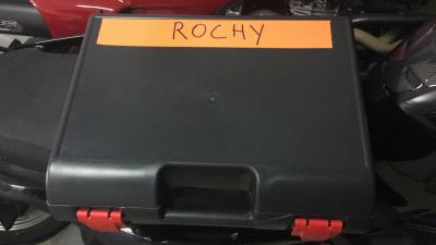

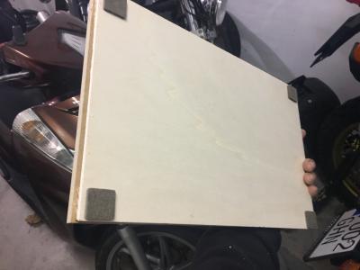

Pues hace un par de años me la hice y lleva más de 70 bolos, algunos se han reído de ella por lo artesanal, pero la semana pasada mi compañera bajista me sorprendió y me pidió que le hiciese una para ella. Es tan sencilla y económica a parte de robusta y funcional que he decidió compartirla con
Vosotros.

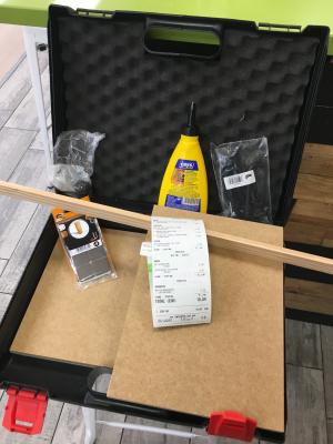

Coste de todo el material 24€ en Leroy Merlín. Herramientas necesarias muy básicas.

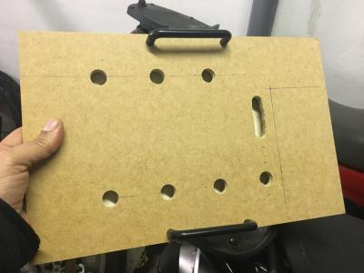

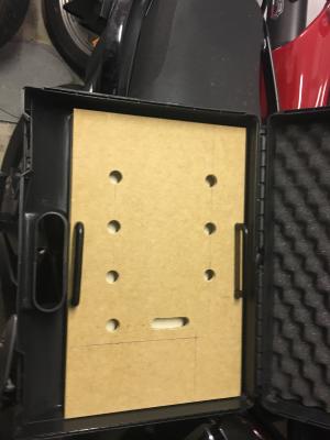

Os dejo algunas fotos de la que he hecho para mi compañera. Si puedo esta noche que tengo bolo haré alguna de la mia, cabe perfectamente una fuente de alimentación y 3 pedales normales o alguno más en formato mini.
La tapa inferior va sujeta con Velcro para poder guiar los cable en el hueco y que quede recogidota.
Cuando la metes en la caja aún puedes guardar un par de cables de guitarra, el receptor inhalambrico y cositas pequeñas.

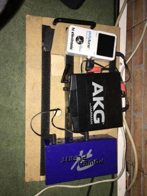

por el 14/12/2019
Esta es la mia. Solo llevo inhalambrico. Afinador y fuente de alimentación
