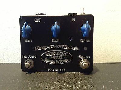

Muy buenas,
estoy empezando a montar mi pedalboard, y uno de los primeros aparatos que me he comprado ha sido un tremolo Tap-A-Whirl v.2 de la marca Cusack. El caso es que cuando lo conecto y lo activo, me bajaba el volumen una barbaridad y al pasarlo a Bypass me vuelve al volumen original. Es normal que pasen estas cosas con los moduladores? Se podría modificar y boostearlo para que se nivele el volumen Apagado/Encendido?
Un saludo, y gracias de antemano!

Hola, el v2 tiene un control de volumen interno. Ya en la versión 3 lo sacaron al exterior. Tendrás que abrir el pedal y ajustarlo. Es engorroso, pero tampoco es algo que se haga todos los días. Te adjunto el PDF que está colgado en la página de Cusack

#3 Ostias! Ahora lo acabo de poner a tope y ha mejorado! lo que aun me sigue restando volumen, no se si es por la naturaleza de estos pedales o que... De todas formas muchas gracias por contestar tan rapido y tan acertadamente!
