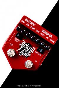

Gracias por las sugerencias.. tambien vi un pedal que cumple la función de overdrive y distorsion, es de la marca visual sound... se llama jekyll & hyde. El vendedor de mi tienda de confianza asegura que de los pedales que tiene es el mejorcito y le vendría joya a mi cabezal moncanal

Es un buen pedal pero no del palo marshalloso y no es barato tampoco, yo por mi parte te recomiendo a full el MBS
