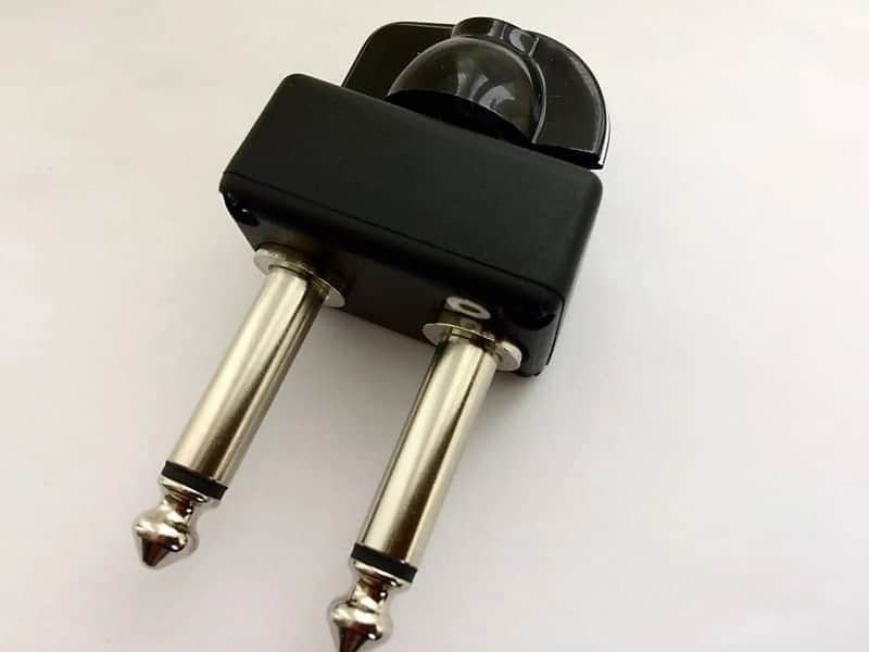

Una cosa muy útil con el loop de efectos del Hot Rod deluxe es hacerte (o comprar, JHS hace uno: Little Black Amp Box) un pedal de Master volume. Conectando el Send a la entrada del pedal y el Return a la salida.
El pote de volumen del ampli lo dejas como Gain, y usas este pedal como Volumen. Esto te permite saturar la etapa de previo del amplificador (subiendo el volumen original del canal limpio o del canal Drive) para conseguir esa compresión y dinámica de válvulas tan rica, pero controlando el volumen real de salida para no molestar a los vecinos. Que además el Hot Rod en casa es muy difícil de controlar, pasa de 0 a 100.
Es tan simple como meter un potenciómetro de volumen en una caja. Si sabes de electrónica te lo haces en nada, mira cómo es el de JHS por dentro:
index.php?controller=forum&action=view_attachment&attachment_id=214318
Yo tengo este (Dr Watson Effects loop master volume), y se enchufa en el loop del ampl:
ocha
por hace 1 semana
Yo me hice uno para un ampli de transistores Fender deluxe 112, que tiene un pote de volumen antilogarítmico y es casi imposible de ponerlo al volumen deseado.
En una fraccion mínima de movimiento del pote, el volumen se disparaba.
Con un pedal como este, lo solucionas.
Sólo que sepas soldar mínimamente bien, te lo haces.
