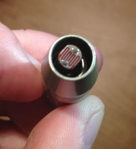

Yo ya tengo la fotocélula, me ha costado 0,7 libras mas gastos de envío y estoy esperando a que me llegue un pedido que trae el jack estéreo. A ver como me sale el invento, debe de ser dificil de controlar pero como curiosidad está bien.

Funciona! han tardado en llegarme los materiales pero bueno, ya está.
La fotocélula no la pude encontrar en españa así que la pedí fuera, lo que encareció un poco el coste. Concretamente he usado esta:
http://www.amazon.co.uk/gp/product/B004S1X73O/ref=oh_details_o01_s00_i00?ie=UTF8&psc=1
y un jack stéreo, este es el que pedí:
https://www.thomann.de/es/amphenol_acps_gn_stereo.htm
Resultado:
