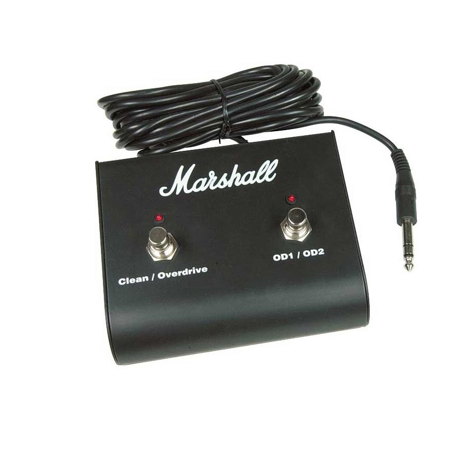

Lo he comprado sin pedal conmutador y estoy buscando uno que me permita jugar con todas las posibilidades. He pedido este:
Pero al probarlo me he dado cuenta que sólo me funciona el cambio del canal 'clean' (canal 1), al canal distorsión (canal 2), pero no me cambia de OD1 a OD2. ¿sabeis que pedal puede hacer todo esto?. Saludos.

Se que hace tiempo que se abrió este post pero esta semana me he hecho con un cabezal como el tuyo y a mi me pasa lo mismo con el pedal original, ¿puede ser que el propio cabezal no lo permita o hay alguna manera de cambiar de overdrive con el pedal?

Pues en principio, se trata de un pedal de doble Tip-Ring, así que el Marshall PED802 debe servirte.

El que me viene a mi es el marshall que tiene dos botones, el de channel y el de reverb.
A mi me interesa que tenga la opción de cambiar del overdrive 1 al 2 para cuando tengo que hacer los solos tener el overdrive 2 con más volúmen pero estoy viendo que el volúmen del OV1 y OV2 se gradúa con los mismos potes por lo que poco me serviría para lo que yo quiero... me imagino que para eso ya tendría que comprarme un booster, ¿no? lo que quería era evitar tener pedales.

Ahora pillo la idea. Pues el pedal que te digo no sirve. Ese cabezal permite cambiar entre canal Clean/OD y activar la Reverb. Las opciones de Crunch y OD2 sólo están disponibles en el frontal. Habría que modificar el cabezal para poder utilizar un conmutador que te permiera activar Crunch y OD2.
Vas a tener que pillar un Booster.
