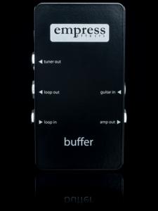

Buenas,
Para mí el EMPRESS BUFFER + ha sido la solucion a los problemas que comentas.
Además tiene opciones interesantes:
1 - Manteniendo pulsado el pedal entra en modo silencio ( se pone en rojo ) y puedes afinar.
2 - Si pulsas 1 sóla vez entra en modo booster. El booster lo puedes ajustar con el potenciómetro.
3 - Tienes switch de -3db, 0db, +3db. Es muy útil si cambias por ejemplo de guitarra humbucker a singles con salidas más o menos potentes.
4 - Incorpora una puerta de ruido que puedes atenuar o no.
Además, la señal va directa de la guitarra al buffer y del buffer al ampli.
La cadena de pedales sólo funciona el que tengas activado y por lo tanto menos ruido.

El pedal tiene una pinta impresionante, y por lo que comentas opciones muy interesantes, es caro?
javielultimotributo
por el 21/03/2018
174€
javielultimotributo
por el 21/03/2018
129€ el que no lleva booster. El empress buffer.

LME electronics
por el 06/04/2018
#28 no conozco el pedal cómo funciona internamente pero cuando comentas
“Además, la señal va directa de la guitarra al buffer y del buffer al ampli.” eso solo lo hace si es un dual buffer, de lo contrario solo estará el buffer al principio de la cadena o al final.
