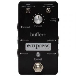

Yo uso el EMPRESS BUFFER + :
https://www.pronorte.es/p/empress-effects-buffer-plus?gclid=CjwKCAjwhcjVBRBHEiwAoDe5x5TSHmVsUJw7vbOghdsFEflsIGg3tSF2cRciY-sHlKS3fh9LnZaElBoCx20QAvD_BwE
Es fácil.
1 - Conecta la guitarra al guitar IN
2 - Conecta el ampli al AMP OUT
3 - Conecta el primer pedal de tu cadena al LOOP OUT
4 - Conecta el último pedal de tu cadena al LOOP IN
5 - Si quieres el afinador a parte conectalo a TUNER OUT
Es decir que toda la cadena de pedales van del LOOP OUT al LOOP IN.
De ese modo la guitarra, va directa al ampli y con el LOOP sólo estarán activos los pedales encendidos.
Espero que te ayude...
