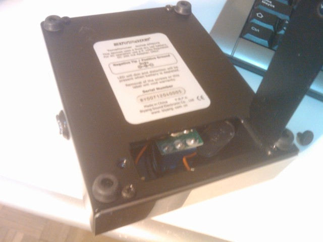

Aqui podemos ver la parte de arriba.

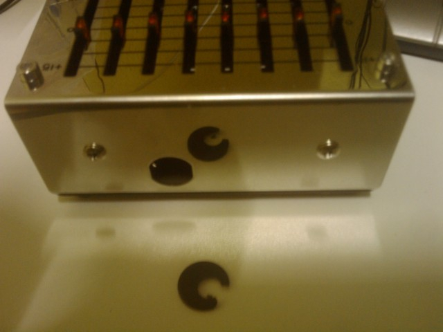

Esa es la pieza que va pegada al conector, pero que queda por fuera. Al hacer presion para meter el cable se desprendió. Causando que el conector se metira para dentro . En otras fotos vereis como el conector no tiene ningun tipo apoyo o sujección
Tras quitar la chapa del compartimiento de la pila observamos lo vacio que parece, el cable por ahi suelto. Observar los 4 tornilos cutres que lleva en la chapa negra. La chapa no tiene ni 2 milimetros.

La parte rota que va en el agujero. Observar los 2 tornillos a los lados. Esos tornillos hacen contacto con el circuito y a la vez, "sujetan chapuceramente" la placa verde para que no se baje. Puesto que tiene un movimiento hacia arriba y abajo.

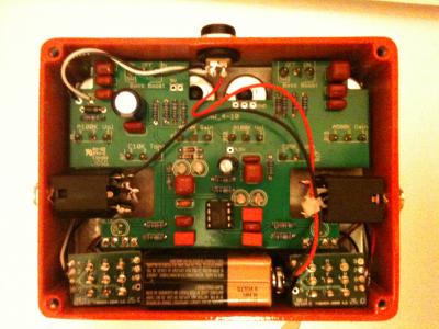

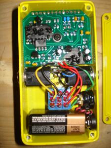

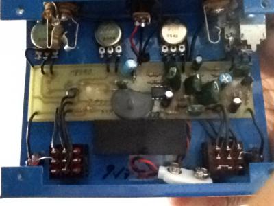

El tema del interior, y cómo va el conector de pila y demás no lo veo cutre, de hecho está mejor que muchos de los pedales más caros que hay. Aquí pongo algunos ejemplos de marcas reputadas como Fulltone, Xotic, Wampler, Walrus....este al menos tiene dos chapitas para que no se mueva la pila, la mayoría no trae nada.

He hecho pedales en los que la pila tambíen estaba en un rincón sin ninguna sujeción, lo necesario para que no haga contacto con nada.
