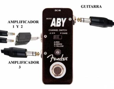

kortatu
por el 01/08/2019
Hola:
¿Alguien sabe si se puede hacer esta conexión con un ABY para tocar con 3 amplificadores a la vez? (Ver foto)
Muchas gracias, un saludo.
