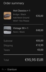

Que siiiiii pero que los aranceles es una parte. Y suele ser la que menos. Nadie te libra de pagar IVA y aduanas. A menos que Sean ya los de Tonerider los que te hagan la gestión y te pongan precio final incluyendo todo.

Es lo que estoy diciendo desde el primer momento.
Peruko
por el 18/12/2024
Hace cosa de un mes que les he hecho un pedido y, como podéis comprobar, te cobran el transporte pero ninguna tasa.

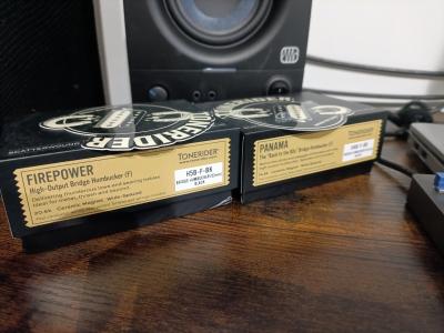

hablando de tonerider cañeras, ¿alguien ha probado la Firepower? Si la Octane ya va subida de tono y las Panamá para leña marismeña, me imagino que las de 20K ohm son para hombres muy hombres :mrgreen:
uani
por el 20/12/2024
Tengo la firepower y la Panamá (para puente) desde hace un tiempo en casa (sin tiempo para instalar), a ver si en estos días las puedo poner y probar, y os cuento.
Las voy a poner en una HB SC-450plus que actualmente tengo con una generator, y la que más me guste se quedará puesta.
