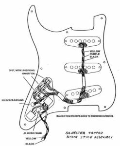

Tengo una duda:
¿Por que hay pastillas simples que tienen tres cables? Entiendo que llevan medio bobinado, humbucker y seleccionas sonido simple o compuesto. ¿Puede ser?
¿Era este el caso de las Schecter que usaba Knopfler antaño?
toni diaz
por el 03/02/2019
En este caso no son bobinas canceladora de ruido ni humbucker, son single con una toma intermedia. Puedes elegir entre bobina completa, mas caliente casi p90 o con menor numero de espiras y mas aguda, mas strato
Pablo
por el 03/02/2019
Mi duda es, a la hora de preparar un golpeador tipo Schecter con unas SD SSL1 y con sólo dos cables, ¿como hago las conexiones, con sólo dos cables?
toni diaz
por el 03/02/2019
No puedes, la ssl1 tiene un cable al principio del bobinado y otro al final
Pablo
por el 04/02/2019
Entendido, ¿cuáles debería entonces instalar?
