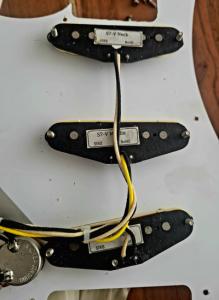

Estoy pensando cambiar las pastillas a mi Sire S7 vintage, tipo stratocaster con SSS, por otras de mejor calidad, pero ando perdidísimo. Las que lleva de serie no me terminan de convencer; las noto un poco planas y faltas de personalidad: por un lado tienen poca salida y les cuesta romper y, por otro, aún siendo limpias les falta el campanilleo de las Fender. Así que son un poco ni chica, ni limoná. Decir que he probado a subirlas y bajarlas y tampoco han mejorado mucho.
Por dar datos técnicos, la Sire tiene cuerpo de aliso y mástil y diapasón de arce duro tostado y pesa unos 3,4 Kg.
Como reemplazo no busco mucho, solo el santo grial 😅 : Me gustaría algo con tal vez un poco más de salida y que no le cueste tanto romper (pero no mucho, que para dar caña tengo una Les Paul), que tengan más definición y el "campanilleo" de las Fender. Y, a ser posible, que no me rompan el bolsillo.
A mi me gusta el sonido "Fender" (tipo Frusciante, Hendrix, etc; acampanillado y calentito) y por dar un dato, una Squier de las baratas de un compi que tuve, aunque menos limpia y definida, sonaba mucho más a ese sonido "strato Fender" que suelo tener en la cabeza. La Sire suena más "hi-fi", pero con menos personalidad.
Seguramente unas pastillas "boutique" (Lollar, Bare Knucle, etc) suenen cañón pero creo que, con esta guitarra, no me compensa; por lo que busco algo un poco más mundano. Tal vez unas Fender, o unas Tonerider, que las ponen muy bien, pero me pierdo con tanto modelo.

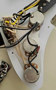

Y luego otra duda: la electrónica de la Sire no está del todo mal (potes grandes, marca Jinsung, Koreanos). Y el selector de pastillas tampoco está mal. Mejor que la electrónica de una Yamaha Pacifica 611 que tuve. ¿Sería recomendable cambiarlos?. Adjunto foto.

A veces la solución no está en cambiar de pastillas. En el sonido final influye mucho más el ampli, por ejemplo.
Una solución muy fácil y económica que muy pocos usan es un ecualizador. Te pillas un Boss GE7, y puedes cambiar radicalmente de sonido retocando los medios/agudos. Y si le das un par de puntos al level, vas a encontrar enseguida el plus de caña que dices que te falta.
Yo estaba obsesionado con conseguir un sonido delgado y punzante con la Tele, y no busqué la solución en otras pastillas, experimentando con el ecualizador lo conseguí…y eso que tanto mi Strato como mi Tele llevan pastillas noiseless, que por mucho que digan, suenan a Strato y Tele al 100%, aunque no tengan ese sonido vintage.
Tu guitarra lleva pastillas bastante decentes, para encontrar una diferencia notable de sonido tendrás que irte a juegos como unas Fender 57/62 que se van a 230€. Tienes opciones más económicas, como un set Tonerider Pure Vintage, pero no sé si vas a notar un cambio radical.
En cuanto a la electrónica, tampoco es mala. Si, claro, le puedes poner potes CTS y condensadores Orange, y un selector mejor, al final si te lo haces tú cuesta poco dinero. Pero salvo que fallen, tampoco vas a encontrar una diferencia de sonido muy importante.
En fin, lo dicho. Antes de cambiar te recomiendo que pruebes otras cosas, como la ecualización. A veces nos obsesionamos con las pastillas y no está ahí el quid de la cuestión. Si llevaras pastillas cerámicas de gama baja vale, pero no es el caso.

#3 Opino casi lo mismo, las tonerider Vintage son más de lo mismo y las surfari suenan a todo menos a strato, para que algo sea realmente notorio en el sonido que buscas (Limpio y ligero cruch con "campanitas" y salida ligeramente alta quizá un juego de SD SSL-1 California, tienen una salida entorno a los 6.5k pero me resultan un puntillo más cañeras que las Fender Vintage, no suenan 100% strato de los 50s pero es que solo las pastillas strato de los 50s suenan así y no por tener alta salida, si no tener amplis adecuados, si en tu ampli suena bien y no embarra tu paula, es por hay poco gain, si no estarías hardrockeando, pero eso mismo es poco para que unas singles rompan, ecualizar una strato y una Paula van por 2 vierteaguas distintos, crea tus propios prests desde cero, no uses ninguno ya hechos en la pedalera, verás como encuentras tu sonido "perfecto".

Estás pidiendo a gritos unas Tonerider City Limits.
