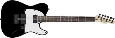

Hola,
tengo una squier telecaster jim root (http://t1.gstatic.com/images?q=tbn:ANd9GcTqlcTm77buCCpaLG3J6Bh7JlpnU37EnqnCR3T0v9M8ksmUa1NOXw) y el caso es que quiero cambiar la pastilla del mástil por una humbucker enforcer: http://es.euroguitar.com/accesorio/fender/micro-manche-jaguar-hh-classic-play/143911.html
Como las pastillas de la squier son activas (emg 60 (mástil) y emg 81 (puente) me preguntaba si abría algun problema al cambiarlas.
Gracias de antemano
Sergio Diez
por el 29/03/2013
Las pastillas de la Squier si lleva las de serie no son unas EMG a pesar de que lleven la cubierta negra. Solo la Fender lleva EMG.
Juan.s.a
por el 29/03/2013
La squier de jim root lleva unas pastillas pasivas de fender pero con carcasa negra para parecer a las emg de la fender.
