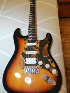

Tengo una squier bullet hss y me estoy pensando en buscarle un juego de pastillas porque las que trae son muy flojitas.
No se si buscar un juego hss o uno sss de esos que vienen con el golpeador y así tener un sonido más strato, porque ahora me he comprado una harley tipo les paul. La cosa es que el golpeador suyo me da pena cambiarlo porque lo tengo "tuneado" y la hace diferente (pongo foto para que lo veáis.

#1 el golpeador está chulísimo. Yo si las cambiaría, si lo vas a hacer tú y conservando las originales, así, en un momento dado, la puedes volver a dejar como estaba si quieres vender la pastilla o la guitarra o ponérsela a otra que te pilles más adelante.
