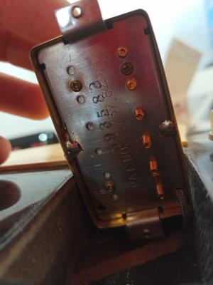

Me acabo de hacer con una Les Paul custom del 83. Trae la pastillas de las cuales adjunto foto ¿Alguien sabría decirme que modelo son?

Son unas pastillas Gibson Tim Saw.

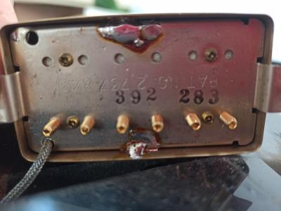

Todo indica que son unas Gibson "Tim Shaw" de 1983.
Consideradas por muchos como las mejores réplicas de las PAF de los años 50, fueron producidas entre 1980-1987 y las traian los modelos ES335 Custom Shop y Reissues, Spotlight Special, PreHistoric Reissues, 30th Anniversary, Goldtop 1982-83, Standard 1982 y 1983, Heritage Standard 80, Studio Standard 80, Studio Custom 84-85, Les Paul Custom 1980-87.
Bobinadas con hilo de calibre 42 y recubrimiento de poliuretano, sobre imanes Alnico V más grueso de los habituales y alrededor de 7,5 k.
Las primeras tenían una pegatina plateada "PAF" en las placas base o en los marcos de plastico y un sello de tinta negro. Las posteriores no tenían los sellos de tinta en la parte posterior y pueden ser difíciles de diferenciar de las 490, ademas tenían el mismo número de patente grabado en la base que las demás pastillas Gibson de la época, y no se puede determinar visualmente la diferencia. Aunque al quitar la tapa, los separadores seran de plástico blanco, los cables de la bobina en blanco y negro y el bobinado de alambre de cobre color naranja.
