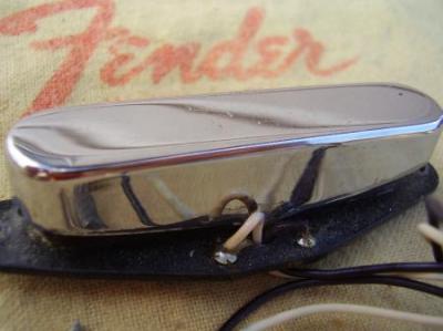

Primeros años, 1950: N0-Caster .
Estas son las primeras pastillas Telecaster de Leo Fender.
Las piezas polares son imanes de varilla de Alnico 3 de gran diámetro, con bobinas de cable Plain Emanel AWG43.
En algun momento entre 1951-1952 se cambió por Alnico 5 y calibre 42, con una inductancia significativamente menor.

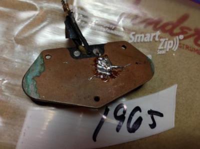

Incluían una placa base de metal debajo de la pastilla. Placa base de acero dulce, inicialmente recubierto con zinc (galvanizado) hasta principios del 51, luego con cobre (.05 "de espesor ). Esto da como resultado un poco más de salida, un rango medio y un sustain excepcional, sin perder ese carácter vibrante y ligeramente nasal que tanto aman sus adeptos.

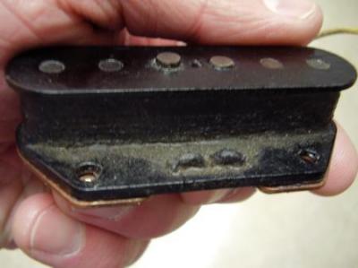

Con el nombre Telecaster (el tipo de pastilla más común) los imanes pasaron a ser de Alnico 3 con calibre 42 (hasta el 55 cuando el Alnico 5 y los postes escalonados, piezas polares D y G se convirtieron en la norma.) Esta pastilla ofrece un tono brillante, penetrante, mordiente y vibrante, fácilmente identificable.
Ambas pastillas tenían una enorme variedad de número de vueltas de alambre y de tensión del bobinado.

Antes de 1955
Imanes: imanes de varilla de Alnico 3 o 5, con postes empotrados
Placa base: acero dulce, recubierto de cobre
Alambre: esmalte liso AWG43 o AWG42
Resistencia: DCR típicamente 7.0k
Después de 1955
Imanes: Imanes de varilla de Alnico 5, escalonados con D y G elevados
Alambre: esmalte liso AWG42
Resistencia: DCR típicamente 6.0K

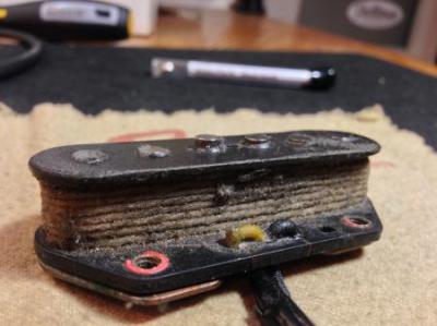

A diferencia de la pastilla del puente, las especificaciones de la pastilla del mástil Telecaster se mantuvieron bastante consistentes.
Dado que las dimensiones eran ajustadas, Fender usó un hilo más delgado (43 AWG) para que pudiera obtener suficientes vueltas en la bobina.
Los imanes pueden haber cambiado de alnico III a alnico V, pero siempre eran planos en lugar de escalonados.
Esta pastilla incorpora una cubierta cromada que la hace estéticamente parecida a una lipstick, pero solo en apariencia. Internamente es una pastilla Fender tipica, excepto en su tamaño.

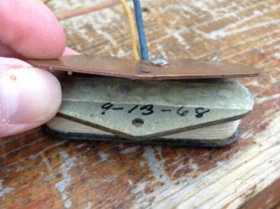

A finales de los 50 se usaba un hilo de algodón blanco alrededor de la bobina del puente, que según las épocas ha sido tambien negro, posteriormente en los años 60 aparecieron los fondos grises y en los 70 volvieron al hilo negro.
El cambio de poteado de cera a la inmersión en laca se produjo alrededor de 1967.
