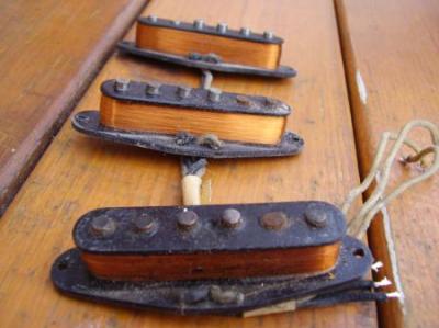

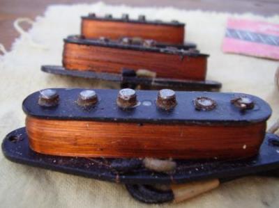

El diseño de las pastillas Stratocaster es el mas simple de las single coil y sin embargo, se ha ganado el titulo de reina indiscutible, por derecho propio.
Seis imanes de varilla envueltos en una bobina de hilo de cobre, con dos laminas de fibra vulcanizada (Forbon), que sustentan el artificio, ni mas ni menos.
La guitarra fue diseñada por Leo Fender, Bill Carson, George Fullerton y Freddie Tavares entre 1952 y 1954.

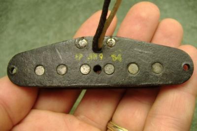

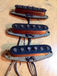

En sus inicios la fibra era negra, hasta 1964 que cambio a gris. Esta fibra no tiene infuencia en el tono pero puede servir para la datación de pastillas vintage. No habia fecha en las pastillas Pre CBS y aparece escrita a lápiz en la era CBS, después se imprimieron con tampón.
Los postes magnéticos (piezas polares) eran planos y a ras de la fibra, hasta 1954, cuando aparecieron con escalonamiento inicial que hizo que el poste D fuera más alto que el G, aunque esto duraría poco y pronto los dos postes se igualaron.
Los imanes originales del 54 tenían un diámetro de 0,2 pulgadas, que era más ancho que los posteriores de 0,192 pulgadas y se redujo una vez más en 1963 a 0,187 pulgadas.
La aleación magnética también cambió de alnico III en las primeras Stratocaster del 54 a alnico V a partir de 1955 que continuó utilizándose durante toda la era vintage.
También se cambió la polaridad de 1959 a 1960, de norte a sur.
Durante la época vintage se utilizó hilo con dos tipos de revestimientos aislantes: Heavy Formvar pesado y Plain Enamel a partir de 1964 (era CBS).
El calibre 42 se mantuvo constante en todo momento.
El número de vueltas varió considerablemente. Dado que todo se hizo a mano (bobinado de dispersión), hubo muchas variaciones y poca consistencia, con una salida promedio que aumento de 5.7K en 1954 a 6.4K en 1963 (Con una excepción en el 59).
El bobinado disperso (manual) se mantuvo hasta el 1965, cuando las maquinas sustituyeron a las manos.
El poteado, o encapsulado, fue la práctica de impregnar las bobinas con una sustancia que solidificará el alambre magnético y evitará los chirridos. Fender generalmente ha usado cera, pero algunas pastillas se sumergieron en laca.
Las pastilla Stratocaster es la mas versioneada, replicada y copiada de la historia. No hay fabricante, ya sea a gran escala o boutique, que no disponga de su propia versión stratocaster. Todas prometen y se publicitan como replicas exactas de las vintage, en construcción y tono. Luego, la realidad pocas veces se corresponde con la definición.
No hay nada que suene como una vieja pastilla Stratocaster de los primeros años*.
