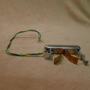

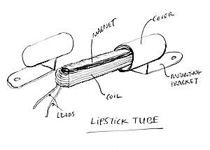

Son diferentes a cualquier otra bobina simple. A diferencia de una single coil tradicional tiene su bobina envuelta alrededor de una barra magnética de alnico VI y luego envuelta en cinta, generalmente de vinilo o celofán de estilo vintage, antes de ser insertadas en la carcasa de un tubo metálico.
Una barra magnética envuelta directamente en hilo de cobre, sin ninguna bobina. Ocasionalmente, estos se sellaban con cera o laca.
La barra magnética cambia el campo magnético de la pastilla, dándole una ventana única de vibración de la cuerda que se traduce en sonido. No tiene piezas polares escalonadas o ajustables con las que lidiar.
Van montadas usando soportes con resorte debajo de la carcasa del tubo, que se podían ajustar en altura por medio de tornillos ubicados en la parte posterior del cuerpo de la guitarra.

Sin embargo, las originales se hicieron con imanes de Alnico 6, mientras que las copias modernas usan Alnico 2 o Alnico 5.
Casi todos estos fabricantes usan bobinas de plástico alrededor de los imanes, mientras que en los originales, el hilo de cobre estaba enrollado directamente sobre el imán y debe ser un cable 42 AWG.
La salida debería ser de 3.2-3.9k, aunque los modernos la tienen algo mayor.

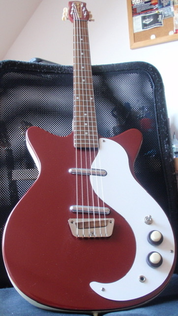

Tengo una 59 DC hace muchos años y requiere sus reajustes para dejarla en condiciones.
index.php?controller=forum&action=view_attachment&attachment_id=157406
Supongo que sus lipsticks son de las modernas (es de finales de los 90) y he tenido que apantallarla por lo ruidosa que era incluso con amplís limpios, pero el resultado merece la pena.
