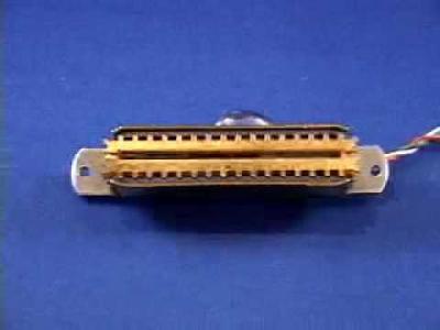

Lace Sensor es una pastilla diseñada por Don Lace y fabricada por AGI (Actodyne General International) desde 1985.
Estas pastillas fue utilizada exclusivamente por Fender de 1987 a 1996.
Las Lace Sensor son verdaderas pastillas de bobina simple, pero internamente difieren de las single coil clásicas.

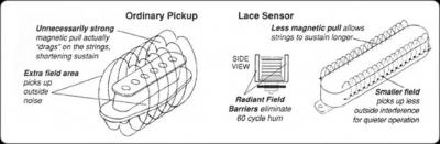

La principal diferencia es que, la bobina está rodeada de barreras metálicas diseñadas para reducir la interferencia electromagnética (el típico hum).
Según el fabricante, estas barreras también ayudan a concentrar el campo magnético, permitiendo el uso de imanes más débiles, con menos fuerza de atraccion de la cuerda, y según su hipótesis, eso significa un tono y un sustain superior. Algo con lo que no todo el mundo estará de acuerdo.
Probablemente no hay unas pastillas con opiniones tan dispares y contradictorias como las Lace Sensor. Detractores enormemente críticos y defensores empedernidos, lo que demuestra que no son unas pastillas convencionales.
Tienen una personalidad propia que no pasa inadvertida, la adoras o la detestas, sin medias tintas.

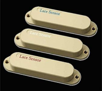

Fender usó cuatro tipos distintos y todos tenían diferentes tonos:
Gold : Tono vidrioso, cercano a las single coil de los años 50
Silver: En la línea de las Texas Special, mas agresivas que las clásicas.
Blue: Trataba de parecerse a una P90, claridad y brillo, pero con mas cuerpo que las anteriores.
Red: Busca un tono mas cercano a una humbucker. La de sonido mas gordo.
(Algunos no estaran de acuerdo y compararan a las Blue con PAF clásicas de los 50 y las Red con las humbucker de alta salida, en cualquier caso son matices, que nadie olvide que su construcción es una single coil)
