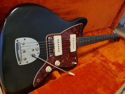

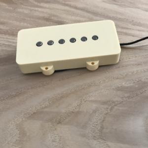

La Fender Jazzmaster se presento en sociedad en el NAMM de 1959.
Ademas de su novedosa y extraña forma asimétrica descentrada (offset), incorporaba unas pastillas muy peculiares para su época, diferentes a cualquier otra.
En contra de lo que pueda aparentar, incluso de la todavía extendida y errónea creencia, no son una P90, ni en diseño, ni en sonido.

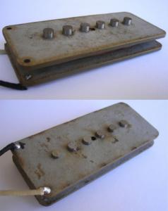

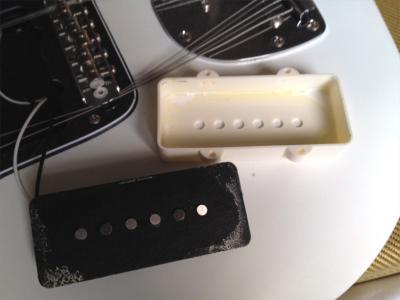

La pastilla Jazzmaster es una verdadera single coil, basada en una bobina alrededor de imanes de varilla (piezas polares, como una Stratocaster y la Telecaster), diferenciándose claramente de una P-90 que usa barras magnéticas debajo de la bobina, que magnetizan los tornillos (piezas polares).
Su construcción tiene algunas diferencias notables con las hasta entonces clásicas Fender.
Una pastilla Stratocaster tiene aproximadamente 7/16 "de alto y está enrollada firmemente a los imanes de varilla, mientras que las pastillas Jazzmaster miden 1/8" de alto y los devanados se extienden casi hasta el borde de la bobina.
Un área de superficie más amplia que se traduce en una respuesta de frecuencia tambien más amplia (la bobina cubre un área mucho mayor de la longitud vibratoria de la cuerda), lo que dota de una personalidad cameleonica a la Jazzmaster, un tono claro y brillante, que tiene un extremo superior amplio pero suavizado con una respuesta de graves gruesa, resultando ruidosa con overdrive, distorsiones y fuzz.
Un tono que puede ser transparente y sucio a la vez, según se use.
La pastilla y la guitarra Jazzmaster, es un todo inseparable. Dado su tamaño y forma, es complicado usarla en otro tipo de guitarra y viceversa, es complejo intentar meterle otra pastilla a una jazzmaster (No imposible, pero poco frecuente).
De ahí que cuando hablamos del tono Jazzmaster nos referimos inevitablemente al conjunto, que ha tenido tantos detractores como férreos defensores.
Fue originalmente diseñada para músicos de jazz, entre los que paso desapercibida, en cambio fue magníficamente acogida por los músicos de surf, convirtiéndose en unos de sus iconos, y posteriormente han dado buena cuenta de ella bandas Post-punk, Grunge, Indies, Shoegaze, Brit-pop, Alternativas…
Una pastilla que ha sido reeditada por el propio fabricante, con notables diferencias entre ellas y que otros fabricantes de boutique han replicado con bastante mas acierto (Novack, Lollar, Seymour Duncan, Creamery, ect)
Guitarristas y grupos tan variopintos como Tom Verlaine, Robert Smith (The Cure), The Ventures, Elvis Costello, Sonic Youth, Dinosaur Jr, son algunos representantes de esta pastilla/guitarra
Algunos de estos, han sido influencia y debilidades personales, por lo que me declaro un fiel devoto

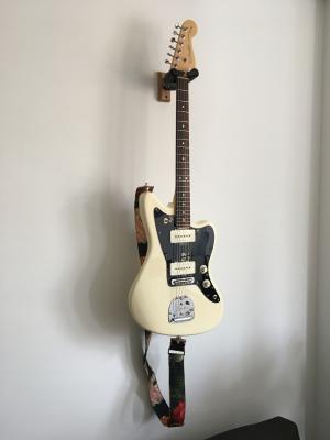

Yo me uno a este hilo como amante de las Jazzmasters. No hay guitarra que me gaseé más...
He tenido varios modelos, las he ido modificando a mi gusto... Cambiando pastillas, golpeadores, potenciometros, mástiles.. etc..
He llegado a juntar hasta cuatro JMs en casa, pero ahora me he quedado solo con dos:
Una American Profesional con pastillas Lollar p-90 y una por partes que estoy montando buscando el sonido clásico con pastillas Curtis Novak.

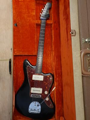

Hola chicos, una duda que seguro vosotros, sabeis resolverme.
Que es y para que vale, el "boton" que hay en el puente trasero donde esta el Bisby? creo que tiene que ver algo con la tension o yo que se de las cuerdas.
Alguien lo sabe?. Gracias.
Josué RG
por el 10/04/2023
Hola, compañero....
El botoncito deslizante que está integrado en el vibrato de una jazzmaster/jaguar, que no es un bigsby, es para bloquear el resorte que está debajo de la plaquita y que es el encargado de que el sistema vuelva a su sitio una vez que usas la palanca, bien sea aflojando tensión o estirando, apretando esta contra el cuerpo o alejándola ... es decir, para "anular" todo el invento, por lo menos en uno de los sentidos (en el de estirar las cuerdas), en caso de que se te parta una cuerda para que no se quede la guitarra súper descompensada, ya que la tensión de las cuerdas restantes ya no equilibra con la tensión del resorte... En este caso, cuando bloqueas, podrías usar el vibrato en un solo sentido, llevando la palanca contra el cuerpo... podríamos decir, salvando las distancias, que, con ese botoncito, haces que el vibrato sea "flotante" o "semiflotante"... no sé si te lo he explicado bien, pero lo he intentado, jajajaja...
