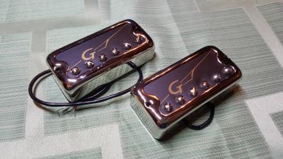

Estas pastillas Grestch fueron diseñadas en 1958 supuestamente como una alternativa económica a un Filter'tron.

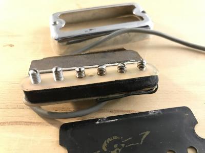

Basicamente, una Hilo-Tron es una Filter Tron con una sola bobina en lugar de dos.

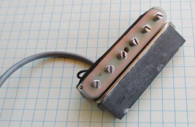

El imán se encuentra montado en una placa de acero en paralelo y al lado de la bobina y los tornillos de piezas polares.
Está bobinada con un hilo más delgado que el Filter’Tron.
Son pastillas de salida baja, las Hilo’Tron de la década de 1960 suelen tener una resistencia CC de solo 2.9k a 3.4k. con un sonido muy puro.
Realmente no tienen un tono característico propio facilmente definible y amplificarán el tono que ofrezca la guitarra sin apenas colorearlo.
En comparación con una pastilla Stratocaster, los imanes cilíndricos de la Strato crean un tono claro y definido mientras que las Hilo'Trons, con su hilo más delgado, barra magnética, acero interno y tornillos (piezas polares), son más suaves en los agudos, pero mas ruidosa y sucias.
Las Hilo’Tron para muchos pueden sonar planas, debido probablemente a que no se ajustan correctamente.
Un ajuste idóneo debería mantener las piezas polares justo por encima del nivel de la tapa de plástico de la pastilla, dispuestas en un ligero arco similar al radio del diapasón y los tornillos (piezas polares) de las cuerdas entorchadas deben ser un poco más altas que las de las cuerdas mas finas.
Grestch ha reeditado las Hilo Tron y algunos fabricantes boutique tambien tienen sus propias reproducciones, entre ellos, The Creamery se ha ganado una buena reputación.
