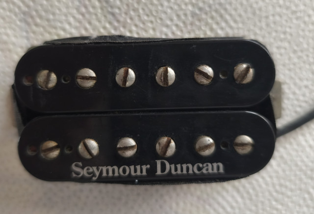

Me imagino yo por conocimientos electronicos que si hay un tercer cable debe ser una conexion a tierra, esto en si es bastante positivo ya que si tiene conexion a tierra no habra ese jodido ruido blanco o de silencio, como quieras llamarle... pero donde conectarlo no se me ocurre mucho y si te dijera donde, te diria una estupidez tal vez jajjaja
bueno suerte amigo ;)
yo me quedo con las Seymur Duncan Invader SH-8 xD!
