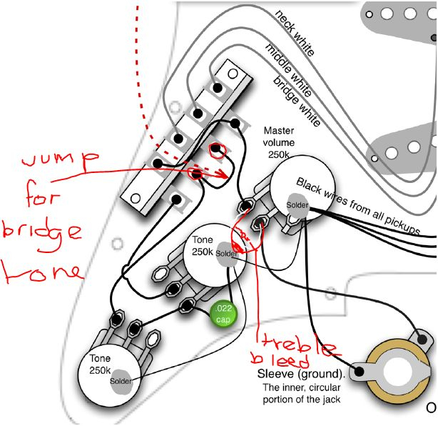

Gracias J.C. la verdad es que he probado casi de todo....... seteos, pedales.... volumenes..... al igual que te digo que con las otras guitarras no tengo problemas, con la estrato por ejemplo la pastilla del puente es intratable, ademas mi modelo el pote de tono no afecta a esa pastilla, solo funciona con la media y la del mastil..... es agudisima.....

Hacer que el tono actue sobre la pastilla del puente es una mod supersencilla y muy habitual, ya que ese problema que mencionas esta ahi y a muchos nos molesta.
Solo hay que hacer un puente en el selector, soldar un cable y ya tienes control de tono tambien en la pastilla del puente, que en este caso va junto al de la pastilla de medios, dejando independiente el tono de la pastilla del mastil.
En cuanto a la pastilla en si, puedes intentar jugar con las alturas para relativizar este efecto, es decir, si subes un poco la pastilla del lado grave y la bajas un poco del lado agudo dulcificas la respuesta de esta, ya no es tan picahielos.
