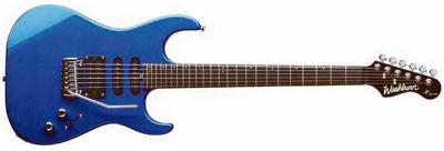

Colegas, tengo una washburn x series de los 90, la de mi imagen, sin embargo las humbucker ya cumplieron su ciclo, ahora quisiera saber que pastillas le puedo poner para ir buscando el "Hard Rock /AOR" Tipo Harem scarem, Ratt, Giant, basicamente sonido de 80's, soy conciente que tambien es necesario un ampli a tubos, pero por ahora compraré pastillas y queria que me den una mano ustedes los experimentados :D

Seymour Duncan JB es mi opinion

Para esos grupos que dices la Duncan JB. Y si prefieres un sonido tipo Van Halen (más grueso, con menos agudos) la Custom Custom es otra magnífica opción.

¿Y cuales pondría en singles?

La JB la veo buena opción, pero para hard rock en general la custom se comporta mejor...
En single pondría 2 STK-S4

La JB o la Custom 5 y 2 fender sencillitas usa (en ebay las encuentras tiradas)

Bareknuckle Holy Diver o Rebel Yell.

e Preguntado en 2 lugares y me an dado 2 precios que no se acercan en NADA, en una tienda me dijeron 90$ y en otra 150$ ¿no especifiqué bien al decirles JB?

Hola, de seymour duncan JB hay dos modelos, una especialmente diseñada para guitarras con tremolo (trembucker o tb-4) y otra para guitarras con puente fijo (sh-4), pero vienen a ser lo mismo.
En cuanto al precio compra la de la tienda más barata ya que son lo mismo jaja
Yo tambien te recomiendo la JB, es más yo la tengo puesta en mi les paul y no beas como suena eso. Pero es lo que te han dicho los compañeros, si quieres muchos harmonicos, lo mejor es la JB pero si quieres algo mas clasico no tan agudo con más cuerpo la custom está muy bien como te han dicho pero hay otras opciones como vienen a ser:
- Seymour duncan 59, que es una paf un poco vitaminada y es tipo la custom pero con algo menos de pegada, aunque algo más clara. Creo que con la washburn te podria venir de maravilla.
- Seymour duncan screamin demon - Es como la 59 pero con algo menos de agudos y mas cuerpo. Es la que usaba George Lynch.
- Bare Knukle VH II - https://bareknucklepickups.co.uk/main/pickups.php?cat=humbuckers&sub=vintage_hot&pickup=vh_ii Ésta la puedes comprar desde la página. La primera vez que la vi me llamó bastante la atención. La veo tipo estas dos que te he mencionado pero con algo especial, nose.. creo que deberias echarle una ojeada.
Ya nos dices, saludos! :)

Por cierto, las tres que te he mencionado se comen a la JB en limpios.
