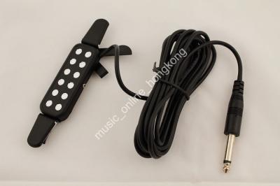

el ecualizador va justo en la boca, de modo que metes el dedito bajo la primera cuerda.
a ver si localizo una imagen.
:saludo:
es parecido a esto, va sujeto justo al borde de la boca.
