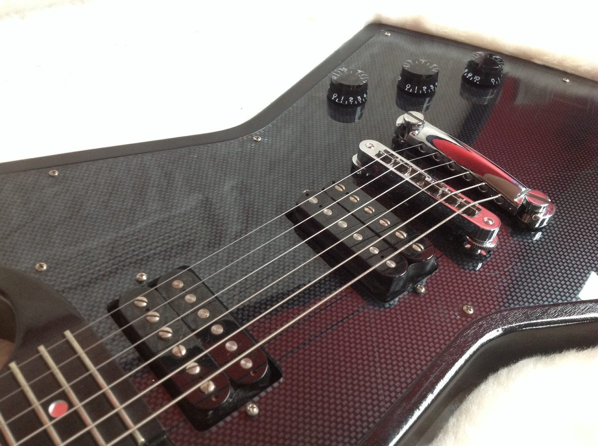

Buenas, después de querer venderla un tiempo me he reconciliado con ella y voy a mimarla para hacerla una guitarra que me guste. Se trata de una Gibson Explorer New Century Carbon, una edición limitada de 200 unidades en este acabado. Pero bueno vamos al tema:
Las pastillas que tiene son las de fábrica, 496R en el Mástil y 500T en el puente. Estas pastillas también las he tenido en una SG y no me gustan mucho, me parecen demasiado chillonas, les falta low end y suenan finas. Y para rematarlo la construcción de la guitarra es así:
El golpeador ocupa todo el frontal del cuerpo y es de carbono(?)+plexiglas, a él está unida toda la electrónica y esto le da un sonido oscuro y profundo, pero no en el buen sentido. Entre las pastillas chillonas y la construcción oscura tengo lo peor de cada mundo, en vez de compensarse se potencian entre ellos. No me malinterpretéis, suena muy bien, quiero pulirle matices, no es una mala guitarra ni mucho menos.
Pues ahora quería saber que pastillas le pueden venir bien para hacerla una guitarra bluesera como podría ser una LP. Es de caoba mástil y cuerpo y tiene weight relief pero por la parte de los cojones... jajajaj así que sustain no le falta
Lo primero que se me viene a la cabeza es unas Duncan Pearly Gates, pero si me dais más ideas las tendré en cuenta. Pienso atornillarle las nuevas pastillas al cuerpo en vez de al golpeador, que creo que es gran parte del problema. Y por supuesto descarto activas 100% porque la guitarra no tiene back routing y para cambiarle la pila tendría que quitar cuerdas, puente y golpeador.
