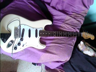

Veo que también apuntas que cambiandole unas pastillas a una fender no suena mejor, aqui discrepo. Si tienes un buen ampli el tema pastillas se nota mucho, lo digo por experienca con mi telecaster y mis otras guitarras. Tenia una telecaster standard y me hice con unas fralyn broadcaster y te digo la vida que cogió aquella guitarra por mencionar una. Todo esta en como quieres sonar con tu equipo, a parte la guitarra ha de hacerse con esas pastillas y hay que dejar un tiempo prudencial para que se adapten a la vibración de la madera, y mas hoy en dia que ya te aseguran que tendras ese sonido con esas bobinas. Si tienes una ampli mas sencillo claro no se nota tanto e incluso se escucharán chicharreras como en el del video de Lace. Tengo también un roland a transistores y he probado guitarras con superpastillas y sonaba a peste imaginate.
En mi caso le voy a cambiar las pastillas a una Strato a partir de una squier que me construí yo mismo hace un par de años, que le cojí cariño y es con la que toco habitualmente en casa o en jams, mas adelante ya me haré con un cuerpo de fender, pero con esta no sufro si se me cae ni nada de nada. Ahora suena muy bien con pastillas americanas standard y la electronica Cts, herrajes, clavijas cables de calidad etc... Suena tremenda y me da igual que no sea fender ya que es mi proyecto (muchos colegas me la babean de lo cojonuda que ha salido, flipar es una Bullet 20 anniversary y no es contrachapada raro raro).
Cambiarle a una fender nueva las pastillas pues si me parece una tonteria por el echo de lo dicho antes, pero en mi caso y con un buen ampli lo que decia se nota mucho las calidades de sonido.
