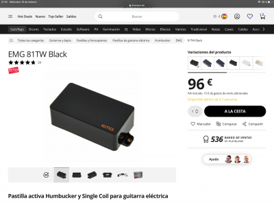

Igotz Ziarreta
por el 16/02/2022
"dollyboy" escribió:
Marcar este post como solución
La 81 es plateada compañero. La 89 es la cobriza.
Esta no...
dollyboy
por el 16/02/2022 1 anuncio en Mercasonic
Esa es la 81TW (que puede hacer split coil) por lo que no es la 81 estandar.
Un saludo
Igotz Ziarreta
por el 16/02/2022
En las dos pastillas se puede hacer split coil, asi que entiendo que son la 81tw y la 89tw.

Igotz Ziarreta
por el 17/02/2022
rockero02 escribió:
No sé si exista la "89TW", pero la 89/89R es la versión "split" de la 85, vaya 81TW es de la 81, lo que la 89 de la 85
Sí, no encuentro ningun 89tw, entonces serian las pastillas de la guitarra 81TW y 89/89R.
