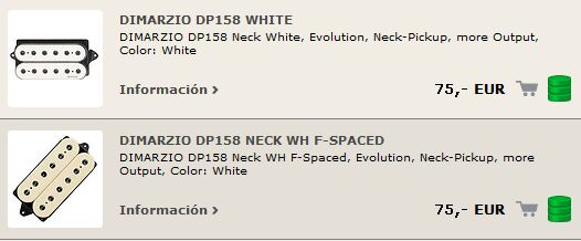

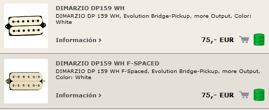

Aquí os dejo unas imágenes sobre las pastillas que he visto para cambiarlas, son las DP158 evolution para el mastil y la DP159 Evolution para el puente. ¿Creeis que son una buena opción para mi RG350DX? Las dos saldrían sobre unos 150 euros. Yo toco la guitarra solista en un grupo, y me gusta el sonido tipo Vai, Satriani...
Otra cosa, he visto que hay 2 modelos diferentes de cada pastilla, una es F-Spaced, tienen el mismo precio. ¿Alquien sabe que diferencia hay entre F-Spaced y la normal?.

F-spaced vienen con los imanes a la distancia ideal para pastillas que usan puente flotante....
en cuanto a las pastillas: unas Tone Zone y listo el pollo, compadre!

Steve506, he estado escuchando los samplers que vienen en la página de dimarzio sobre las Tone Zone, y suena genial, bastante en la onda de lo que yo busco.¿Que tal las Evo2 DP215?, suenan muy bien también. No se, estoy entre poner una Tone Zone, una Evolution DP159 o la nueva Evo2 en el puente y las Evolution DP158 en el mastil. Todas tienen precios similares. En cuanto a lo del puente flotante, el mio no lo utilizo y lo tengo bloqueado (descansa sobre la madera) y de esta forma no se me desafina nada la guitarra, ¿aun así es recomendable ponerle las F-Spaced?
Por otra parte, me gustaría saber si alguien del foro ha cambiado personalmente las pastillas de la RG350DX, y como se hace. Esta guitarra no tiene tapa detrás ni nada, supongo que habrá que quitarle el golpeador para acceder al circuito no?. Estoy pensando en pillar las pastillas por internet y ponerlas yo mismo, si es facil y alguien me enseña, jejeje, ¿o me recomendais que las ponga un profesiona?.

compraste las que no son f-spaced?
quedan bien los polos respecto a las cuerdas?

a ok, compraste las f-spaced..
mas uno por el tuto,
pero por lo que veo en la foto, las cuerdas 1ª y 2ª no quedan bien en la pastilla del puente

Quizá quedan un pelín desplazada, pero el sonido es estupendo. Puedes escuchar unas pruebas de sonido que hice en el post que te puse antes. Yo estoy muy contengo con el cambio.
Las normales (no f-spaced) creo que tienen los micros menos separados que las F-spaced, así que no se como quedarían con respecto a las cuerdas.
