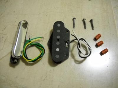

hola compañeros, tengo una pequeña duda:
tengo las p
pastillas de una baja para montar es una squier.
la duda es sobre el tercer cable de la del puente, puedo ignorarlo? o debo poner un selector de cuatro posiciones?
gracias de antemano

¿sabes si se trata de una pastilla Tappered?... si se trata de eso puedes aislarlo, de todas formas voy a buscar informacion sobre esa pastilla.

tappered???????????????
intento poner una foto pero no se como
dandaran
por el 15/07/2011
es esta

Mirate este esquema, el verde vá a masa.

no es por malmeter pero me sigue sobrando uno, o no?

verde y negro van a masa. pues el negro es masa, y el verde "la masa" de la carcasa que cubre la bobina, así que si lo llevas a masa eliminarás algo de ruido.
La funcion de ese cable es poder poner de serie a paralelo (con lo cual cabiaría en un momento la masa de la pastillas) de modo que aunque se haga el cambio, la carcasa quede conectada a la masa real.
Si arrancas ese cable y unes el negro a la carcasa con un puente, habrás convertido esa pastila en una pastilla normal de telecaster, pero en lugar de esto, es mas cómodo que negro y verde vayan juntos a masa.

Si la quieres conectarla con un esquema "normal", volumen, tono y swich de 3 posiciones, a mi entender te sobra el cable verde, que es para ponerla en fuera de fase.

frasco, creo que optare por poner los dos a masa, asi sienpre puedo optar acambiar el selector
