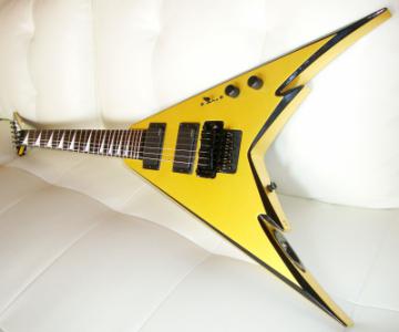

bueno pues lo que ando buscando es una pastilla que me sirva para tocar thrash algo como slayer, exodus, sodom y (testament megadeth cuando tocaban mas thrash) eh estado pensando en una seymour duncan dimebucker o una EMG 81
esa es la guitarra pero como ven solo es una pastilla

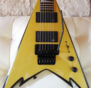

Phil Demmel de Machine Head utiliza en su Jackson signature de la serie pro el par EMG 81-60, yo tengo la gold con bisel negro y te aseguro que es una metralla para el metal y para el trash, anexo fotos.

pero si la pastilla que trae esa guitarra es suficiente para tocar thrash, yo tengo la misma y puedo tocar thrash perfectamente, aunque me costo bastante darle al clavo con la ecualizacion y las cuerdas.
