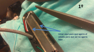

Y Tercero El proceso...
Se desmontan las pastillas y se pelan quitando la cinta que rodea la bobina
Se liman los raíles por debajo para quitar el cromado e intentar que agarre el estaño en el puente de masa
Yo he hecho el puente con una tira de cobre imitando los bajos de las Quad Rail de Kramer (ha sido facilisimo y superefectivo)

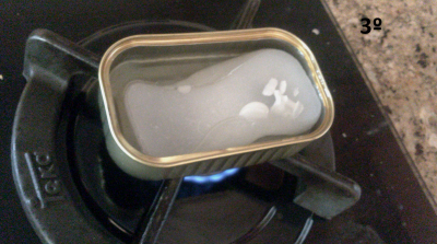

Se prepara una bañera de cera, la forma mas simple y menos engorrosa que me inventao es la que veis, se coge una lata de sardinas (porfavor comeros primero las sardinas o se las dais al gato que sino es un desastre) cogéis un par de velas las troceáis y las derretís
Buscáis una pieza que se quede pegada a los raíles, es fácil aprovechando que son imanes, (lo del tornillo gigante puede pareces poco importante pero sirve para que no os abraséis los dedos cuando se bañe la pastilla, jeje)
Lo genial de la lata de sardinas es que llenada casi hasta la altura de la pestaña de la tapa tiene la altura perfecta para que se bañe el interior de la pastilla sin que se sumerja del todo o se desborde, es facilisimo
Obviamente se baña la pastilla, yo la he sumergido 5 o 6 veces dejando un ratito para que la cera busque todos los rincones

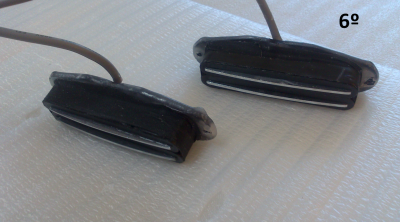

Una vez bien fría la cera, se la vuelve a vestir con la cinta, yo he usado la misma que traía porque es una tela como de nylon muy buena que no se estropeo al quitarla
Solo una cosa, tener cuidado porque ahora la pastilla es físicamente mas gordita y a lo mejor no cabe en el mismo agujero del golpeador comprobar antes de encinta por si tenéis que rebajar un poco la cera, yo lo hice con una escofina con cuidado y suavidad (no queremos jorobar todo el trabajo ni la propia pastilla, ¿no?)
Y ya esta. Ha desaparecido el "Puk" de los coj....

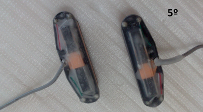

A ver, la cera cuando esta derretida es totalmente liquida y aunque yo la sumergiera 5 o 6 veces casi toda caía, escurría, hacia abajo por la propia acción de la gravedad y cuando esta muy muy caliente prácticamente cae toda y en el interior queda solo una micro película casi imperceptible que evita la vibración pero no ofrece mas resistencia, luego a medida que se va enfriando coge densidad y es cuando si la sumerges adquiere esa apariencia de mazacote porque se adhiere mas pero que en realidad solo tiene en la parte exterior de abajo que se ve en la foto y que ademas esta dejada a propósito, (luego explico porque) en la parte lateral yo dije que quedaba mas gordita pero ni mucho menos como se ve abajo y ademas prácticamente se elimina para poner la cinta y que vuelva a entrar en mismo agujero del golpeador.
A ver, explico porque he dejado ese mazacote:
Si observáis en la foto numero 1 yo digo que hay que limar los bajos de los raíles para que agarre el estaño pero que aun así agarra mal, también aprovecho para decir que lógicamente he soldado una prolongación de cable que conecta también soldado la pieza de cobre con la propia malla del cable de la pastilla, este tiene menos de 1cm de longitud y toda esta parte me parecía que quedaba demasiado delicada a la hora de montar y desmontar en golpeador, en fin que al colocar el golpeador de nuevo algún cable buscando su postura definitiva podía tirar o presionar y arrancar la soldadura por eso decidí dejar ese mazacote exterior a modo de protección de esa pieza y sus soldaduras y que como he visto después con las pruebas de sonido, no afecta para nada a las bobinas internas,
