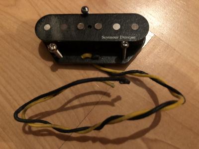

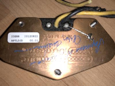

Hola a todos:
Tengo una Fender Telecaster FSR Special Edition Ash, a la que quiero cambiar las pastillas por una Twang King en mástil y Faster Track en puente.
Pero resulta que tengo una pastilla Seymour Duncan sin usar en una cajita y no tengo ni idea de qué modelo es, ni características. ¿Cómo podría identificar esta pastilla?
Os dejo un par de fotos:
rioj
por el 12/01/2018

Pues sí. ¡Menuda rapidez!
¿Que tal iría en mi Telecaster? Mejor que la original seguro, pero ¿mejor que la Fast Track?

yodaferth
por el 12/01/2018
#3 La Fast track es una pastilla para tocar Rock, esta es para blues y soul, es sonido típico telecaster, no es de alta salida (a pesar de que pone que tiene más salida y sustain, pero no creo que llegue a una Fast track ni de coña).
La Fast track (yo tengo la fast track 1 y 2 pero de strato, no de telecaster que no me gustan ) y aunque tiene más salida que una single conserva parte de los agudos de las singles, la fast track 2 ya si tiene un sonido con más medios, y más salida y llena bastante más.
Un poco como en las Duncan coolrails (seria la fast track 1) y las hotrails (la fast track 2), sin tener tanta salida la 2 como la hotrail (que también tengo ambas la coolrails y hotrails), espero te sirva de ayuda para decirte.
Así que depende de lo que quieras tocar con esa tele, iria a por una u otra.
