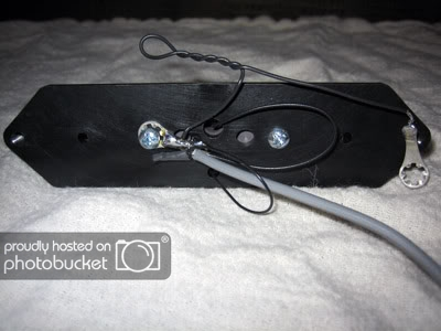

Problema solucionado!!! Me autocomento...
El cable de masa viene soldado bastante justo (en la posición que se ve en la imagen), por lo que si vais a retirar la cobertura de la pastilla del puente de vuestro 4003, tened cuidado a la hora de extraer el pickup del alojamiento. Con soldar un cable un pelín más largo desde la masa hasta su lugar correspondiente en la pastilla se ha solucionado el problema.
