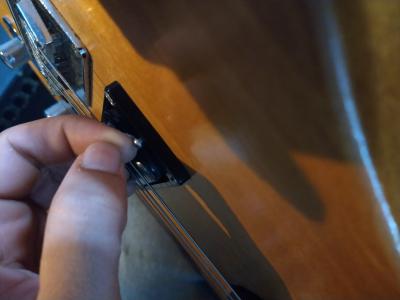

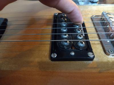

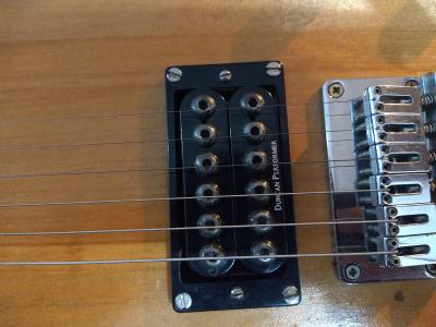

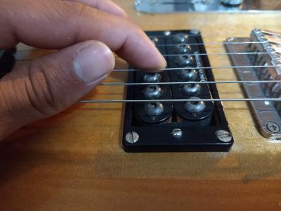

Que tal?
Aquí con una consulta... He notado que la pastilla del puente está muy floja, se mueve mucho y baila de un lado a otro al otro. Tengo entendido que un cierto movimiento es normal, pero está literal se siente muy floja.
Creen que sea cosa de cambiar los tornillos y resortes o de desmontar la pastilla y hacerle un ajuste.
Adjunto fotos de la pastilla
Y en una de ellas se ve como hasta el tornillo lo puedo medio sacar/levantar con el dedo jaja
Shake
por el 11/09/2024
Si el movimiento es "horizontal" u oscilante.... pero no sube ni baja, entonces los muelles no están cediendo... lo que se suele recomendar es poner alguna cosa debajo de la pastilla, en el hueco, como una espumita o almohadilla... un relleno para que no se mueva.
juanan200
por el 11/09/2024
Prueba a cortar un poco los muelles, así hace un poco más de presión, y se movera menos
jaimebcn
por el 11/09/2024
Hola,
No es necesario que cortes los muelles, aunque es una posible solución.
Personalmente te recomiendo que coloques, debajo de la pastilla, un trocito de espuma, el suficiente para que ejerza algo de presión a la pastilla. Esto hará que la pastilla no se mueva a penas y tampoco se balancee como comentas. Es una modificación reversible en todo caso.
